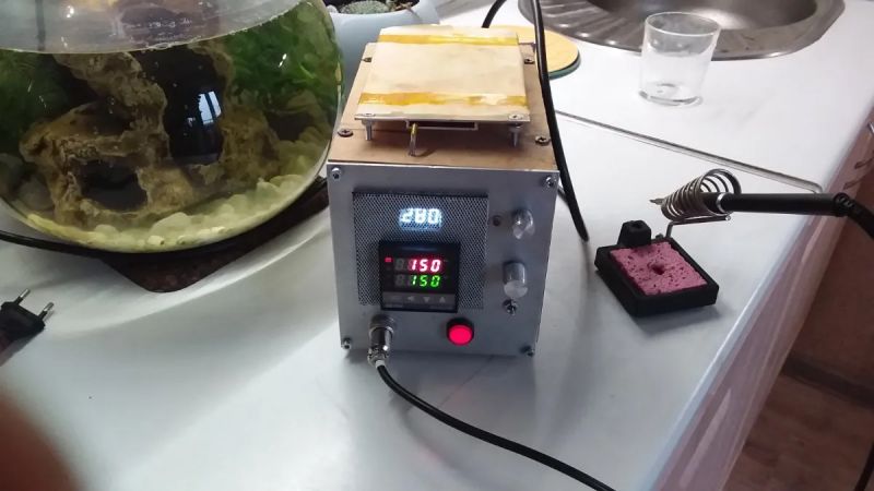

Здравствуйте, уважавемые коты.
Вопрос такой - хочу перевести управление кнопками на энкодер. Уверен, тема не нова, но я смог найти только проект на пике. Пик мне программировать нечем, поэтому ищу вариант с атмегой. Представляется, что аттини 13 должно хватить с головой. Если вдруг такое уже существует на атмеге, и тыкать меня в ссылку не хотите, дайте вектор - попробую найти и разобраться.
Чтобы быть более конкретным, хочу вот это (REX-C100) на картинке управлять энкодером, у меня на нем термостолик ,и сильно подбешивает тыкать эти китайские кнопочки

Я брал поворотный переключатель, хотел встроить пока не встроил
https://aliexpress.ru/item/32983137351.html
Типа три кнопки вверх вниз и по центру как в энкодерах кнопка
Добавлено after 33 seconds:
Похоже на энкодер, но это не энкодер
велика вероятность, что ерунда получится :dont_know:
В самом термоконтроллере опрос клавиатуры запрограммирован с определёнными задержками, может с фильтрацией дребезга и т.п.. И вы вместо кнопок подсунете ему эмулятор кнопок на энкодере..
Взаимодействовать то они так или иначе будут, но сомневаюсь, что такое управление тоже не будет "подбешивать"))

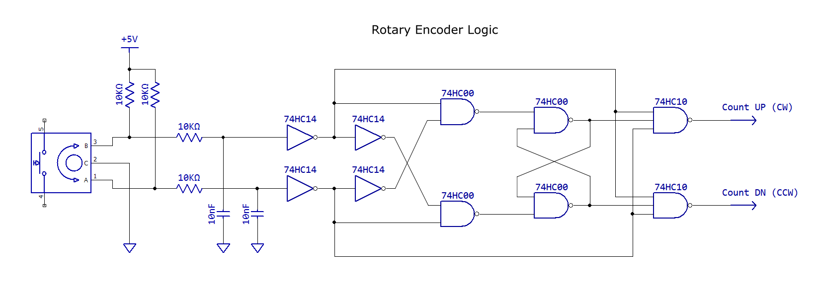

Многие изделия электронной промышленности имеют подобные кнопочки-малютки.
Такие конструкции не только бесят и утомляют, но и нередко приводят к неверным нажатиям, приводящим к неожиданным результатам.
Вот бы коллективным разумом выбрать оптимальное техническое решение для устранения этих недостатков ?
И энкодер, это хорошая альтернатива. И, как всегда, компромисс между софтом и железом должен быть достигнут.
Несомненно, благодарности Леониду Ивановичу за изящное кодирование будут многократными.
А вот если на логике рассыпухе нечто подобное изобразить ? С устранением дребезга, с анализом направления вращения энкодера, с настраиваемой задержкой... ?
Этакая платка с парой корпусов, и чтобы можно было подвесить параллельно контактам кнопок ?
Наверное кто-то уже так делал ?
Наверное, кто-то леницца поискать в сети
https://forum.cxem.net/index.php?/topic ... на-логике/

Работает на CMOS. Но с МК "красивее". (И более компактное).

Классная микросхемка LS7082N1 !
Надо попробовать.
Добавлено after 3 minutes 38 seconds:
Да, МК, это весчь !
Но а п̶о̶г̶о̶в̶о̶р̶и̶т̶ь̶ попаять ?
Да и размер самоделки доставляющей удовольствие, зачастую неважен.

Можно вот так попробовать.

Дарю идею. Этой идее много лет. Использую. Комп далеко. Попробую словами. D-триггер. КМОП. Положительная логика. То есть, активный уровень 1. D вход на + питания. C-вход типа вход S. R-вход как есть. Асинхронный. Сброс. Берется два триггера. К примеру, К561ТМ2.
Такой триггер я назвал идеальным. Кто то возможно и вспомнит. Поднимал я эту тему. Идеальный триггер.
Выход A энкодера на вход C первого триггера. Выход B энкодера на вход R первого триггера.
Выход B энкодера на вход C второго триггера. Выход A энкодера на вход R второго триггера.
По такой схеме исключается дребезг вообще. Особенно с энкодерами на контактах. Так как схема триггерная.
Особенность есть. Учитываются только полные состояния энкодера. Без промежуточных.
