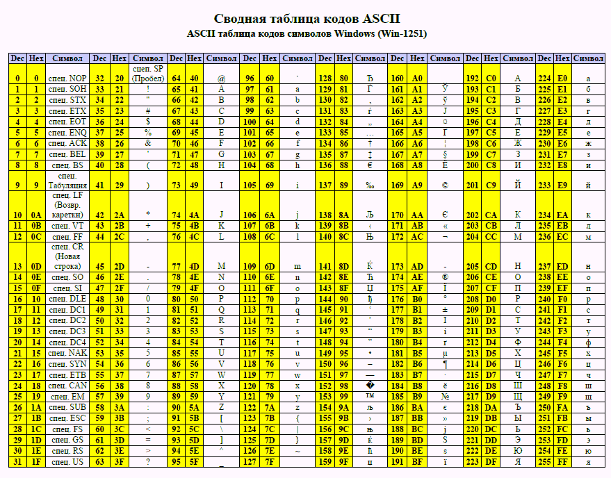

geonov писал(а):
каждую буковку отдельно пришлось рисовать.
Зачем самому рисовать ?
В инете есть исходники для каждой буковки.
Или посмотрите мои исходники (что выше). Там все буковки уже нарисованы (согласно ASCII).

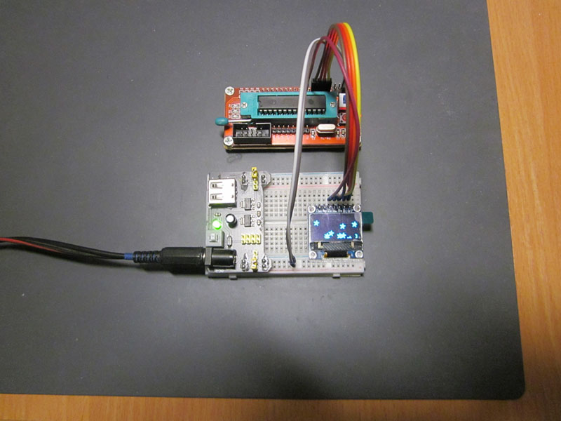

Добрый вечер. Переписал все библиотеки для дисплейчика SSD1306 128х64 с ардуиновского на чистый С++ATmega328P. Дело конечно кропотное. Прошел весь тест. Всё работает. А вот кто-нибудь подскажет как самому нарисовать картинку и в какой прграмме, я уж всё перепробовал - пиксели рассыпаются. Включая и LCD Vision Evaluation. Картинка BMP 128x64.
cat-logo.png [480 байт]
IMG_0500.JPG [84.67 KiB]

Привет. Извиняюсь - сам себя заморочил. Дело в том, что SSD1306 использует экранный буфер. Это массив 1024 в котором уже торчит логотип Adafruit Industries. Я хотел его заменить на свой. Готовил массив в разных программах. Пиксели разбегались. Надо смотреть первичное заполнение буфера при инициализации. Вывод - картинка в буфере размещена по особому алгоритму. А так, делаю всякую графику и шрифты в LCD Image Converter "на раз".
