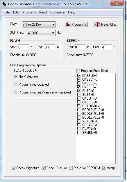

Всем добрый день!

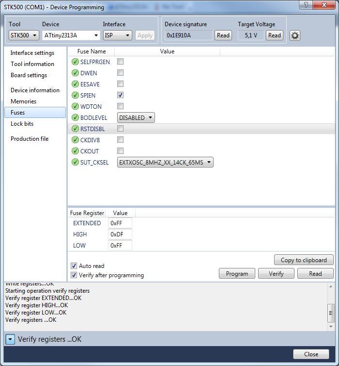

Есть картинко фьюзов от STK500
Просто у меня программатор AVR910
Какие фьюзы надо поставить CodeVisionARV?

Тогда и картинку с фьюзами от CV приведите.

картинка из инета под ТИНЬКУ2313а

Ужас этот Кодевижен! Согласно первой картинке, на второй с фьюзов нужно снять все галки.
Но с меня никакой ответственности!

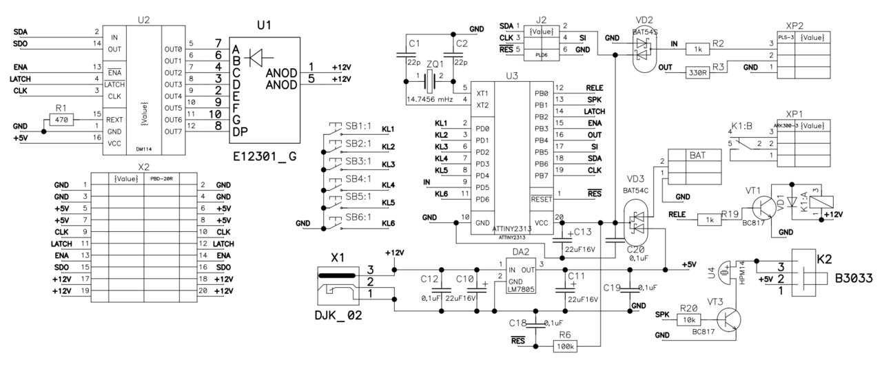

Ну так я ж вам привёл вариант для Кодевижена. Возьмите и перепроверьте, в чём проблема? Ну, или же давайте схему и описание, проверим вместе.

Лайфхак. Когда есть пример указание как выставлять фъюзы, вбивайте шестнадцатеричное число. В вашем случае есть указание. В калькуляторе выставьте биты, получите число. Это число и вбивайте.

Выбрать в последней строке Int.RC Osc.8MHz. 14CK+64ms, остальное оставить как на картинке из первого поста.

FF E9 E2 вроде так должно быть. Сейчас нет под руками тини23а.
Первые FF это лок фьюзы

По калькулятору получается FF DF E4

тут
Здесь указание какие фъюзы из источника.
Как так у вас такое получилось?
Вообще непонятно. По картинке включен делитель на 8.
Пусть ТС даст ссылку на источник. Чтобы схему посмотреть. Не разводить на пустом месте.

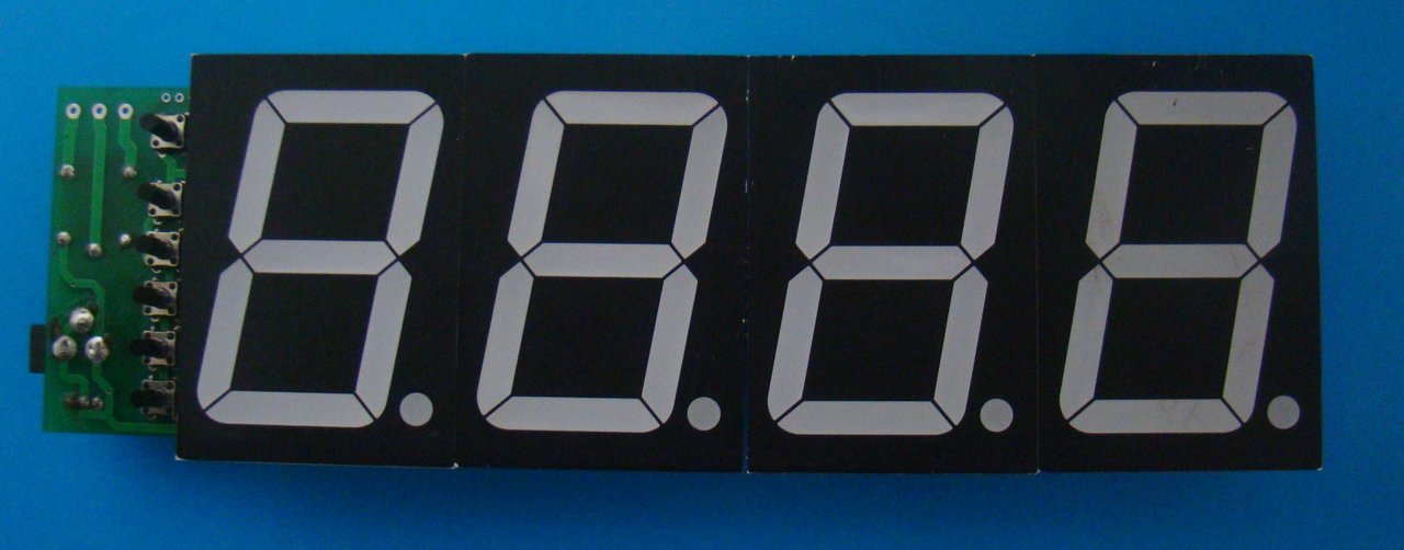

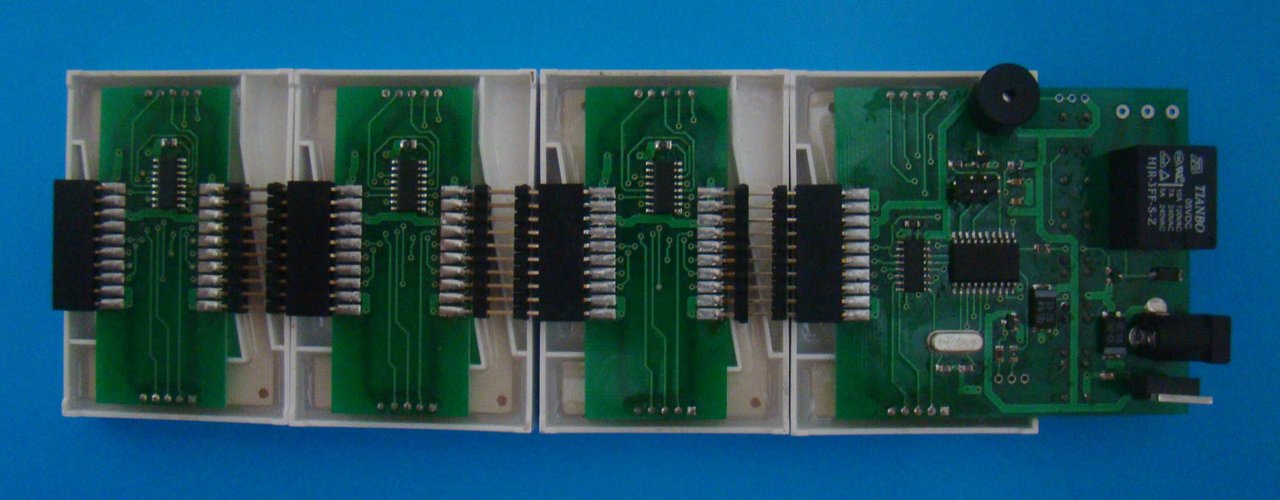

Часы
https://aliexpress.ru/item/100500803606 ... nhk3542003

Ну да, без галочек, как я и сказал.
А откуда вы взяли первую картинку с STK500?

Какой то дурной конструктор, если честно. Точность хода плохая, +12в, потребление от резервной батареи высокое, температуры нет, корпуса нет. Зато аж 6 кнопок). И даже МК не прописали. Ещё и цена, небось немалая?
С таким же размером дисплея ребёнок купила готовые часы за 350р, и даже не на Али. Здесь единственный плюс в том что можно добавить 2 секундных разряда.)
