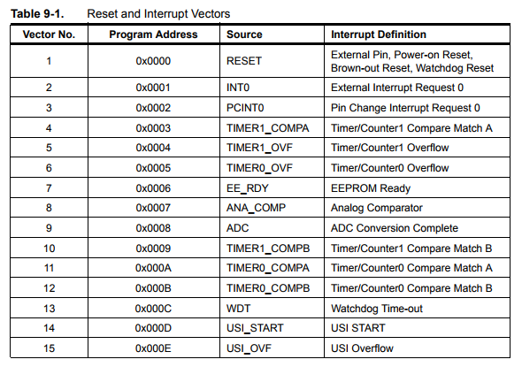

Хочу запустить в работу одновременно таймер0 и таймер1 на аттини85 и с них обрабатывать прерывания. Они настроены по разному с разными предделителями. Почему прерывания по вектору TIMER1_COMPA_vect полностью нейтрализует TIMER0_COMPA_vect?
и как сделать их одновременную работу.
Счетчики TCNT продолжают считать, пока выполняется любое из прерываний ?
Код:
#define F_CPU 1000000
#include <util/delay.h>
#include <avr/io.h>
#include <avr/interrupt.h>
unsigned char i=0;
void segchar (unsigned char seg)
   switch (seg)
   case 1: PORTB = 0b00000010; break;
   case 2: PORTB = 0b00000110; break;
   case 3: PORTB = 0b00001110; break;
   case 4: PORTB = 0b00011110; break;
void timer_ini (void){
   TCCR0A |= (1<<WGM01); //Устанавливаем режим СТС сброс по совпадению
   TCCR0B |= (1<<CS02)|(0<<CS01)|(1<<CS00); //Делитель 1024
   TIMSK |=(1<<OCIE0A); //бит разрешения прерываний
   OCR0A = 0b11111111;   //до чего считать
//обработка прерывания таймера0
ISR (TIMER0_COMPA_vect)
   if (i>=5){i=1;}
   segchar(i);
   i++;
void timer1_ini (void){
   TCCR1 |= (1 << CTC1) //режим CTC
   |(0<<COM1A1)|(0<<COM1A0) //отключаем OC1A
   |(1 << CS10)|(1 << CS11)|(1 << CS12)|(0 << CS13);  //Делитель 8192
   TCNT1 = 0x00;                  //сброс счетчика
   OCR1A = 0xFA;                //регистр сравнения
   TIMSK =(1<<OCIE1A);      //включаем прерывания по переполнению
//обработка прерывания таймера1
ISR(TIMER1_COMPA_vect){
   PORTB = 0b00000000;
int main(void)
sei();
timer_ini();
timer1_ini();
   DDRB = 0xfe;
   PORTB = 0b00000000;
            while(1){

Счетчики считают, пока включен таймер. В нормально написанных программах никакой блокировки нет и быть не может.
как вы вычислили, что прерывания блокируются?
у вас переменная i не объявлена volatile - не факт, что у вас вообще работоспособный код
Это делитель на 64.
и вЫключаем прерываний от таймера0.
переменную i как volatile не стоит объявлять, но стоит ее объявить внутри обработчика прерывания как static.
Это делитель на 64.
Добавлено after 3 minutes 3 seconds:
Re: Вопрос к знатокам, почему не работают 2 прерывания совмесно
Пошаговая отладка решает много проблем, что же ей мало так кто пользуется.
Код:
   |(1 << CS13)|(0 << CS12)|(1 << CS11)|(0 << CS10);  //Делитель 512
   OCR1A = 0xFF;                //регистр сравнения
   TIMSK =(1<<TOIE1);      //включаем прерывания по переполнению
решил переделать на прерывание по переполнению, все тоже самое; получается все прерывания таймера1 отключают прерывания по таймеру0????

А такое вообще возможно, что бы два прерывания работали одновременно? :shock:
 Заголовок сообщения: Re: Вопрос к знатокам, почему не работают 2 прерывания совме
СообщениеДобавлено: Пн сен 25, 2017 22:51:18
Карма: 29
Рейтинг сообщений: 651
Зарегистрирован: Сб май 14, 2011 21:16:04
Сообщений: 2708
Откуда: г. Чайковский
При наличии нескольких необработанных событий МК уйдёт в прерывание с более высоким приоритетом. Обработав его прмется за другое, если конечно за это время опять не произойдёт событие с высоким приоритетом. Как правило обработчик прерывания делается с максимально быстрым кодом.

А такое вообще возможно, что бы два прерывания работали одновременно? :shock:...
Возможно...
При том, что одно из прерываний таки всегда начнет обрабатываться раньше (и завершит обработку позднее).
Всего - то разрешить вложенные прерывания установкой флага I в SREG сразу за входом в первую из процедур обработки.
8)
Однако необходимо внимательно высчитывать интервалы выполнения самих обработчиков на вопрос "самоперекрытия" (приход нового запроса до завершения обработки предыдущего).
:roll:
8)
флаг I разрешает все прерывания, а не вложенные. В атмеге одноуровневая система прерываний
