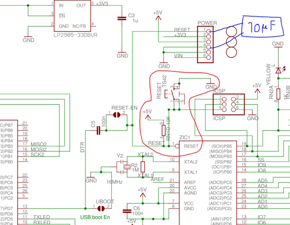

Запишите в Arduino (UNO, Nano) ino для программатора: ArduinoISP. Включите Arduino к ATtiny2313. AVRDUDESS -> Arduino ISP programmer. При успешном подключении (Detect) используйте все параметры програмы по желанию, как если бы был внешний программатор для AVR. А написав код в Aruino IDE + ATTinyCore, через меню генерируйте hex файл в текущей папке. Используете его к AVRDUDESS-ATtiny2313.

А сам программатор правильно изготовлен?
В нанку сначала заливаем скотч программатора, а затем делаем "чик" на ее платке.
Т.е. перерезаем дорожку, ведущую к конденсатору С4 вот на этой схеме (где оно на платке нанки - зависит от производителя нанки - кондей между выводом DTR USB микросхемы и reset меги):
ArduinoNano30Schematic.pdf [200.39 KiB]
И только после того "волшебного чика" нанка может работать в режиме программатора (но перепрошивку программатора можно будет только через ISPразъём делать).
"no bootloader" - это в заголовке вкладки выбора МК.
Но набор фузов загружается предварительно при тыць на вкладке "записать загрузчик".

Хорошо, вы сможете мне помочь найти этот конденсатор? Маркировок для конденсаторов нет
Добавлено after 5 minutes 49 seconds:
Возможно нашёл, у меня 2 RST и возле них по 1 конденсатору

Можете заблокировать сброс просто с помощью одного электролитического конденсатора. Схема и эскиз взяты из интернета.

а это какой? У меня есть конденсатор на 10uF, 0,1uF, на старой ненужной материнской плате есть зелёные конденсаторы
Добавлено after 4 minutes 13 seconds:
а, картинка только что прогрузилась, я пробовал но возможно что конденсатор был перегрет и вышел из строя так как я не профи в пайке и мог его случайно перегреть пока запаивал или выпаивал

не помогло
Добавлено after 2 hours 22 minutes 20 seconds:
я установил версию как у вас, что может быть не так?
