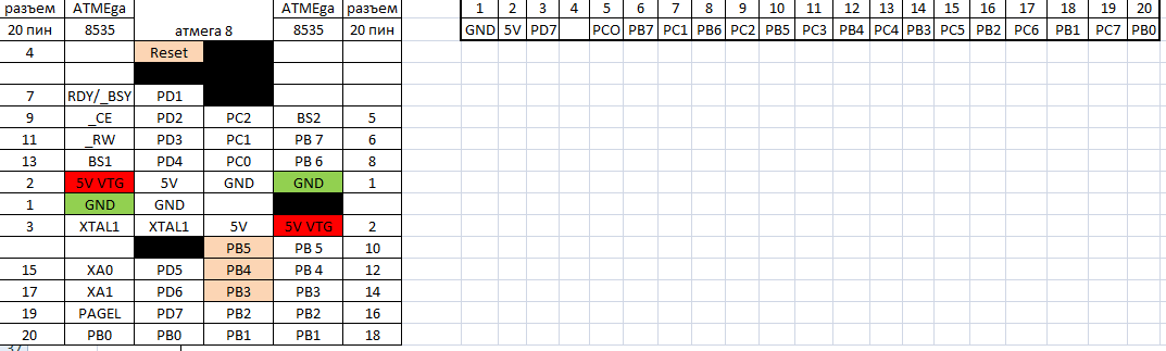

При считывании сигнатуры чипа в режиме ISP все нормально, все читается и прошивается. Но в режиме параллельного программирования (20 пиновое ) Не верно считывается сигнатуры чипов первый 0х003eb33e второй 0х003eb337
Комментарий к файлу: распиновка как подключил к разъему 20 пин и к атмега8

Возьмите правильную сигнатуру чипа, переведите в двоичный код и сравните с тем, что вы получаете.
Увидите проблемные места, ищите у себя что на выводах мешает нормальной работе.
00011110 10010011 00000111
00111110 10110011 00110111

Укоротите провода до минимальной длины и проверьте линии data4 и data5.
Добавлено after 20 minutes 23 seconds:
059-atmega_fusebit_doctor_V2e_schematic.pdf [33.33 KiB]
Судя по этой схеме, это выводы MISO и SCK.

линии data4 и data5. Прозваниваются до чипа контакт есть.
Все линии кроме ресет на прямую идут на выход 20 пин

1. 1-килоомные резисторы последовательно в линиях данных и подобных - это явный перебор. Там обычно 33 - 330 ом ставят и не больше.
2. Подтяжку на плюс возле процессора резисторами 1-ком сделайте на проблемных линиях. Мож там че-то особенное именно с этими ногами процессора.
3. Проверьте на наличие паразитных контактов с этих линий на что-то еще, на соседние линии, например.
