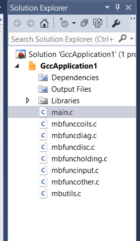

Как мне кажется, почти получилось. Создал новый проект, содержимое demo.c скопировал в main.с.
В настройках Toolchain>AVR/CNY C Compiler добавил пути к папкам modbus\functions, demo\AVR\port, modbus\include.
Добавил к проекту файлы из папки modbus\functions
Осталось несколько ошибок.
3 из них связаны как я понял с тем, что студия не может найти реализацию функций eMBInit, eMBEnable и eMBPoll... На самом деле я тоже прошёлся по всем файлам и не нашёл описания этих функций. Где они могут быть запрятаны?

 Заголовок сообщения: Re: Подключение библиотеки freemodbus microchip (Atmel) stud
СообщениеДобавлено: Ср июл 27, 2022 13:31:02
Рейтинг сообщений: 183
Зарегистрирован: Ср янв 06, 2010 10:01:46
Сообщений: 583
Плоховато прошлись :)
Сами функции сидят в файле mb.c, а описания, как принято, include\mb.h

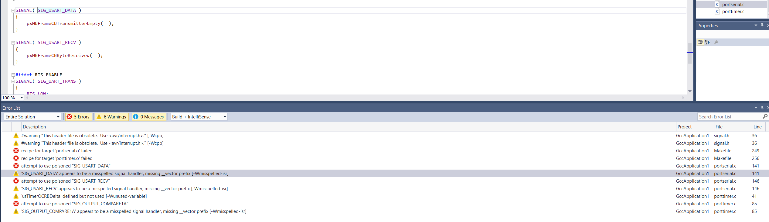

После добавления ошибок стало ещё больше). Часть была связана с тем, что в некоторых файлах была упомянута "F_CPU", добавил строку #define F_CPU 14745600UL во все эти файлы, но от всех ошибок это не избавило.
Суть остальных ошибок мне пока не ясна.

Сейчас удалось скомпилировать проект. Помогло произвести замену
SIG_OUTPUT_COMPARE1A -> TIMER1_COMPA_vect
SIG_UART_RECV -> USART_RXC_vect
SIG_UART_DATA -> USART_UDRE_vect
Что так нужно сделать нашёл здесь: viewtopic.php?f=57&t=147747&hilit=freemodbus
