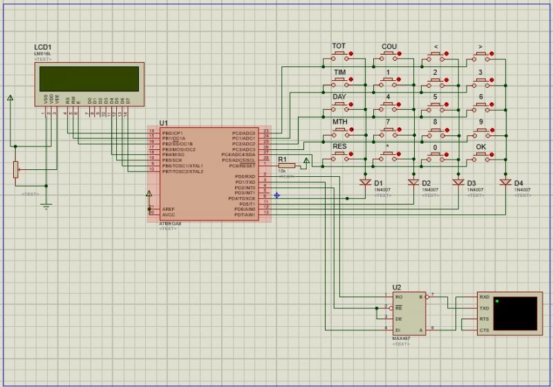

Опишу проблему. Исходная статья по адресу http://avr-start.ru/?p=1244&cpage=1#comments
Всё работает отлично, но мне нужно подключить клавиатуру 4х5 и передавать символы нажатой кнопки по UART. Для этого я и решил разделить строки и столбцы. Но как бы я не пытался не удаётся мне запустить программу. Может найдётся человек который напишет мне рабочую программу с подробным описанием. Готов заплатить. Бюджет не большой :(
У самого уже мозги кипят. :(

Добавлено after 1 hour 9 minutes 44 seconds:
Вроде всё получилось благодаря Вам.
Схема проекта.

Если не трудно, проверьте пожалуйста, нет ли ошибок и недочётов.
 Заголовок сообщения: Re: Опрос матричной клавиатуры.
СообщениеДобавлено: Пт июл 22, 2022 20:33:07
Карма: 20
Рейтинг сообщений: 145
Зарегистрирован: Вс дек 25, 2016 08:34:54
Сообщений: 1849
Начнем наверное, как уже выше подметили, с включения подтягивающих резисторов там где это необходимо
Код:
   PORTC = 0x0F;
   DDRC = 0x00;
   PORTD = 0xF0 | (1<<2) ;
   DDRD = 0xF0;
Переменная temp должна быть объявлена как volatile, так как изменяется в прерывании, да и не зачем ее int делать, то есть volatile char , если переменная будет принимать значение 0 и 1, то достаточно ее объявить как volatile bit
Код:
volatile bit temp = 0;
Какой смысл проверять key?
Код:
if ((key) && (temp == 1))
Вы с key дальше ни чего не делаете.
Достаточно проверить
Код:
if (temp == 1)
У вас массив mass2 объявлен как тип char, соответственно функция USART_SendChar() должна так же принимать тип char
Код:
void USART_SendChar(char sym)
С MAX487 я не работал, не знаю как правильно, подскажут другие.

Всё что смог на данный момент:

for(j = 0; j < 5; j++) можно переписать так, что inputStateC станет лишним, а значит, и тройное обращение к нему в условиях - тоже.
СообщениеДобавлено: Чт июл 28, 2022 09:08:37
Рейтинг сообщений: 183
Зарегистрирован: Ср янв 06, 2010 10:01:46
Сообщений: 592
Это конечно, так, но это пустяки по сравнению с конскими задержками внутри прерывания, как мне кажется :)
Я бы перенес проверку значения key внутрь главного цикла.

   return UDR; // Читаем данные из буфера и возвращаем их при выходе из подпрограммы
// Функция инициализации USART
void uart_init(void)
   // Параметры соединения: 8 бит данные, 1 стоповый бит, нет контроля четности
   // USART Приемник: Включен
   // USART Передатчик: Включен
   // USART Режим: Асинхронный
   // USART Скорость обмена: 9600
   UBRRL = (F_CPU / BAUDRATE / 16 - 1); // Вычисляем скорость обмена данными
   UBRRH = (F_CPU / BAUDRATE / 16 - 1) >> 8;
   UCSRB |= (1 << RXCIE) | // Разрешаем прерывание по завершению приема данных
          (1 << RXEN) | (1 << TXEN); // Включаем приемник и передатчик
   UCSRC |= (1 << URSEL) | // Для доступа к регистру UCSRC выставляем бит URSEL
          (1 << UCSZ1) | (1 << UCSZ0); // Размер посылки в кадре 8 бит
// Прерывание по окончанию приема данных по USART
ISR(USART_RXC_vect)
   NUM = UDR; // Принимаем символ по USART
   byte_receive = 1;
   uart_send(NUM); // Посылаем символ по USART
ISR(TIMER2_COMP_vect)
   char key;
   int i, j;
   for(i = 0; i < 4; i++)
      PORTD = portStateD[i];
         if(((PINC & inputStateC[j]) == 0))
            while((PINC & inputStateC[j]) != inputStateC[j]) {};
            key = (mass2[i][j]);
            DMA_WR_BUF++;
            DMA_WR_BUF &= BUFFER_MASK;
            BUFF_RX_BUF[DMA_WR_BUF] = key;
   temp = 1;
// Главная функция
int main(void)
   char key_x;
   PORTC = 0x1F;
   DDRC = 0x00;
   PORTD = 0xF0 | (1 << 2) ;
   DDRD = 0xF0;
   DDRB  = 0b11111110;
   PORTB = 0x00;
   ASSR = 0x00;
   TCCR2 = 0x0F;
   TCNT2 = 0x00;
   OCR2 = 0xC3;
   TIMSK = 0x80;
   lcd_init(); // Инициализация LCD
   uart_init(); // Инициализация USART
   sei(); // Глобально разрешаем прерывания
   str_uart_send("Initialization system\r\n"); // Передаем строку по USART
   lcd_string(0x80, " AVR USART TEST "); // Выводим строку на LCD
   PAUSE_ms(2500);
   lcd_com(0x01); // Очищаем LCD
   while(1)
      while (DMA_RD_BUF != DMA_WR_BUF)
         DMA_RD_BUF++;
         DMA_RD_BUF &= BUFFER_MASK;
         key_x = BUFF_RX_BUF[DMA_RD_BUF];
         switch(key_x)
            case '1':  str_uart_send( "1"); lcd_string(0x80, "TOT"); PAUSE_ms(500); lcd_com(0x01);  break;
            case '2':  str_uart_send( "2");  lcd_string(0x80, "TIM"); PAUSE_ms(500); lcd_com(0x01);  break;
            case '3':  str_uart_send( "3"); lcd_string(0x80, "DAY"); PAUSE_ms(500); lcd_com(0x01);  break;
            case '4':  str_uart_send( "4");  lcd_string(0x80, "MTH"); PAUSE_ms(500); lcd_com(0x01);  break;
            case '5':  str_uart_send( "5");  lcd_string(0x80, "RES"); PAUSE_ms(500); lcd_com(0x01);  break;
            case '6':  str_uart_send( "6");  lcd_string(0x80, "COU"); PAUSE_ms(500); lcd_com(0x01);  break;
            case '7':  str_uart_send( "7"); lcd_string(0x80, "1"); PAUSE_ms(500); break;
            case '8':  str_uart_send( "8"); lcd_string(0x80, "4"); PAUSE_ms(500); break;
            case '9':  str_uart_send( "9"); lcd_string(0x80, "7"); PAUSE_ms(500); break;
            case '0':  str_uart_send( "0"); lcd_string(0x80, "*"); PAUSE_ms(500);  PAUSE_ms(500); lcd_com(0x01);  break;
            case 'A':  str_uart_send( "A");  lcd_string(0x80, "<"); PAUSE_ms(500); PAUSE_ms(500); lcd_com(0x01);  break;
            case 'B':  str_uart_send( "B"); lcd_string(0x80, "2"); PAUSE_ms(500); break;
            case 'C':  str_uart_send( "C"); lcd_string(0x80, "5"); PAUSE_ms(500); break;
            case 'D':  str_uart_send( "D"); lcd_string(0x80, "8"); PAUSE_ms(500); break;
            case 'E':  str_uart_send( "E"); lcd_string(0x80, "0"); PAUSE_ms(500); break;
            case 'F':  str_uart_send( "F");  lcd_string(0x80, ">"); PAUSE_ms(500);  PAUSE_ms(500); lcd_com(0x01);  break;
            case 'G':  str_uart_send( "G"); lcd_string(0x80, "3"); PAUSE_ms(500); break;
            case 'I':  str_uart_send( "I"); lcd_string(0x80, "6"); PAUSE_ms(500); break;
            case 'K':  str_uart_send( "K"); lcd_string(0x80, "9"); PAUSE_ms(500); break;
            case 'L':  str_uart_send( "L"); lcd_string(0x80, " OK"); PAUSE_ms(500); PAUSE_ms(500); lcd_com(0x01);  break;
         if(byte_receive)
            byte_receive = 0;
            count++;
            //USART_SendChar(key_x);
            lcd_data(NUM); // Выводим символ на LCD
            if(count > 16) // Если строка заполнена
               count = 0;
