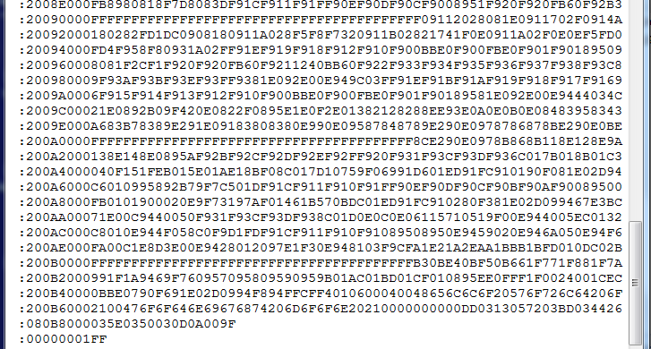

Есть ДВА процессора ATmega128. Оба ведут себя абсолютно одинаково. Программатор USBasp в AVRDudeShell 2015. Маленький код - работают нормально. Если большой - виснут. Реверсное считывание кода из процессоров показывает странное - см. картинки - непрописывание 20 байт в адресах XX00H. Протеус этот код на модели 128-го отрабатывает замечательно. То есть дело не в коде, не в компиляторе. Остается грешить на микросхемы-программатор-дудеШелл. Абсолютная повторяемость ошибки вызывает сомнение в неисправности процессоров. Как победить глюк. Прошу помощи знатоков. С уважением.

У мну bootloader на максимальной скорости не записывался, только на самой низкой скорости записался, не как не хотел в первые две три ячейки (по адресу где bootloader начинается) записывать.
И еще случай был, при каком-то очередном включении повредилась целиком страница флеш-памяти.
Но, чип с разбора, может и с дефектом.

Вопрос - не связан ли этот глюк с фузом M103C ?
 Заголовок сообщения: Re: ATmega128 - непонятки с хексом.
СообщениеДобавлено: Вт мар 22, 2022 08:30:48
Карма: 96
Рейтинг сообщений: 1472
Сообщений: 15136
Откуда: ДОНЕЦК
Этот фуз превращает кристалл в аналогию 103 меги...
В том числе меняет и конфигурацию регистров - детально смотреть даташит надо относительно режима совместимости с атмега 103...
