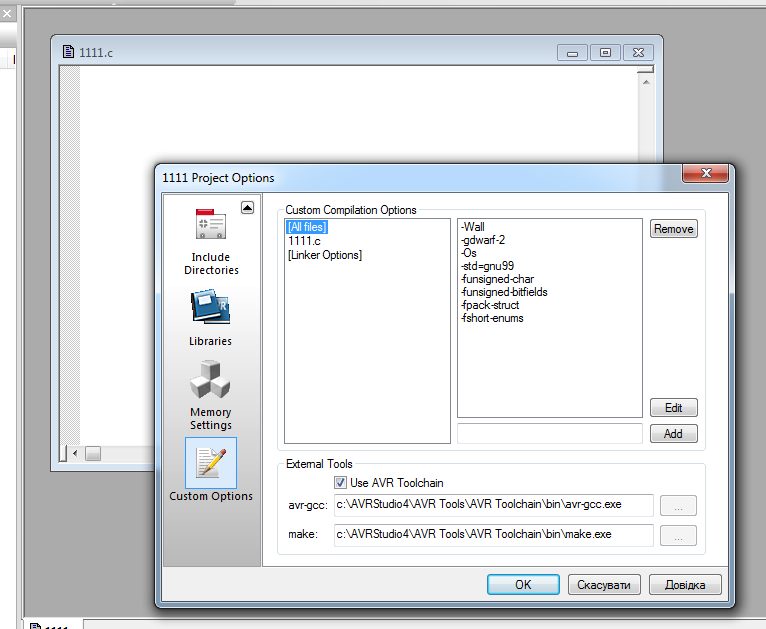

Не нашел как включить оптимизацию. Мне подсказали что вроде включается из меню проект:
Project->Configuration Options->Optimization->Os
Но в моем AVR Studio версии "5" нет такой опции. Перекопал все меню подряд, и нигде не нашел оптимизации.
БЕДА!!!!!
 Заголовок сообщения: Re: МК ATtiny261 простая программа не помесщается в памяти
СообщениеДобавлено: Пт мар 25, 2022 01:36:35
Карма: 66
Рейтинг сообщений: 536
Сообщений: 1925
Откуда: Kyiv, UA
Sergiusz, Плохо ищете
есть даже в четвертой студии
studio4.jpg [69.31 KiB]

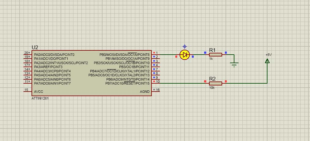

Программа в первом сообщении, использующая Arduino IDE и ATTinyCore для Аttiny261:
Скетч использует 104 байт (5%) памяти устройства. Всего доступно 2048 байт.
Глобальные переменные используют 0 байт (0%) динамической памяти, оставляя 128 байт для локальных переменных. Максимум: 128 байт.
SpenceKonde/ATTinyCore
https://github.com/SpenceKonde/ATTinyCore
Скопируйте и распакуйте архив в
C:\Users\...\Documents\Arduino\hardware
Выберите свой микроконтроллер и и использовайте. Для программирования: Arduino IDE и ArduinoISP, из примеров. Никаких внешних программ и внешних программаторов. Все через USB. Все бесплатно.
Тест в Proteus (старая версия v8.3). Светодиод мигает.
