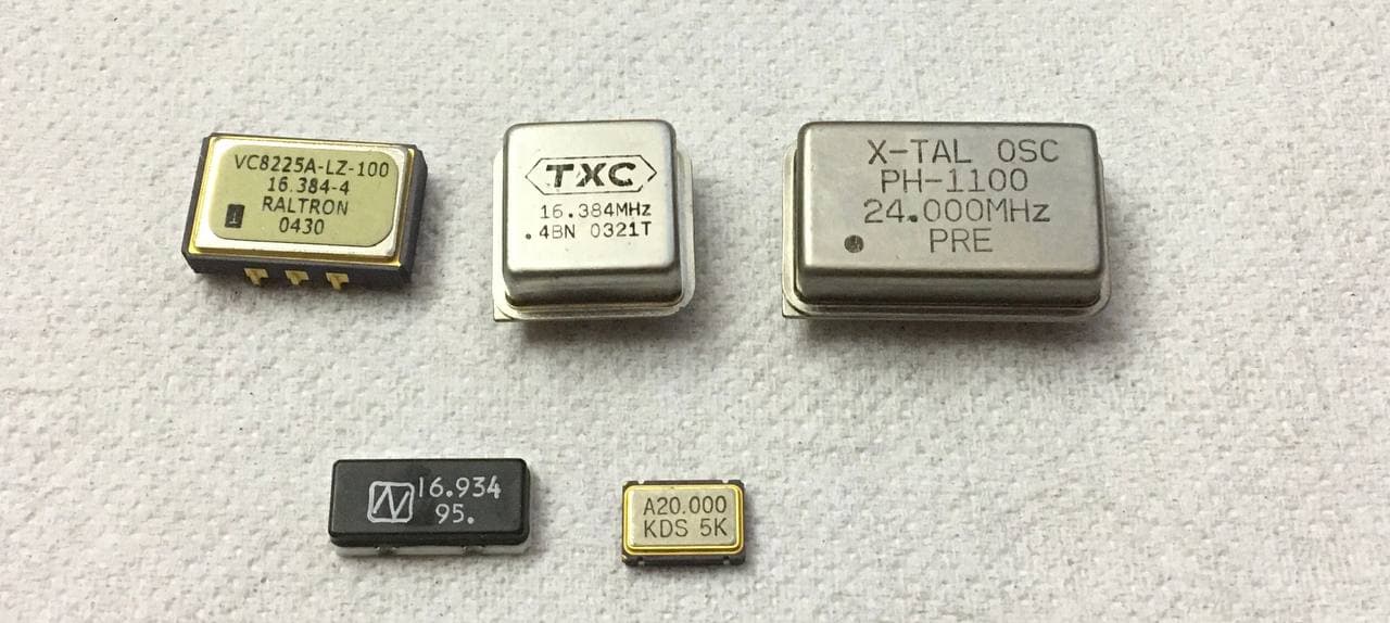

Как выглядят генераторы?

эвенты не работают, отвечаю как увидел
photo_2024-10-26_15-43-07.jpg [94.52 KiB]
Какие фьюзы ставите - как для кварцевого резонатора или как для внешнего генератора?
для генератора (на сколько я помню)
