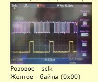

Пытаюсь наладить общение между Attiny1607 и дисплеем SHARP LCD LS012B7DD01 по SPI.
Возможно ли сделать посылку байт по SPI без пауз?
Видимо мой дисплей только такую понимает. Сейчас не воспринимает первый бит в каждом байте.

Такой код должен закрасить верхнуюю половину экрана. а на самом деле рисует вот так.
На осциллографе тем временем:
Розовое - sclk
Желтое - байты (0x00)
На Attiny1607 бывшей компании Atmel... Нет))
На STM32 можно ))
Не верно выставлена фаза тактового сигнала.
Добавлено after 2 minutes 44 seconds:
а вот дисплею не все равно(
дисплею всё равно - он тактируется хостом. И уж точно не отмеряет паузы между посылками.
Вы даже можете посередине передачи пакета отвлечься на что-то, а затем вернуться и продолжить передачу пакета. В этом и состоит вся прелесть синхронных интерфейсов.

Всем спасибо, проблема решилась!
Если убрать ожидающий while, действительно работает без пауз. Но проблема оказалась не в этом.
Похоже действительно дело было в режиме SPI, хотя я много раз пробовала до этого менять его. Просто magic :shock: :)) ...
