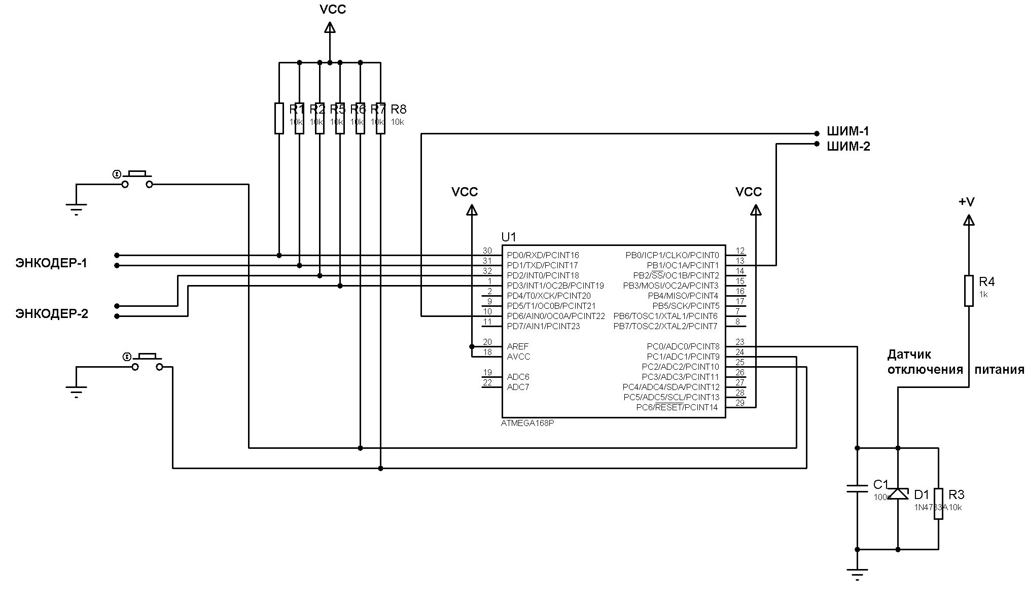

Здравствуйте! Я полнейший лохопэт в мк и в Си. Есть Атмел Студио и Протеус на пц. Отладочных плат и места , чтоб это всё запустить пока нет. Необходимо в симуляторе как-то выполнить такую задачку: два инкрементальных энкодера с кнопками должны управлять двумя каналами таймеров-счётчиков Т0 и Т1 в режиме шим. Диапазон заполнения шим сигнала должен плавно меняться от 0 до 100% вращением энкодера по часовой и обратно от 100% до 0 с шагом 0.25...1%. Блокировка и разблокировка энкодеров кнопками на оси. Запомнить заполнение при отключении питания и вернуться к установкам при включении... я уверен, многие делали подобное, ткните в подобные темы, пожалуйста...

нашёл в сети схему аппаратного разделения сигналов направления вращения вала энкодера и подавления дребезга. при вращении в одну сторону, импульсы появляются на одном выходе (верхний 2and), при вращении в противоположную - на нижнем 2and. т.е. кусман кода дешифровки направления и подавления можно скомкать и пульнуть в корзиночку... а вот что дальше делать? как инкрементировать/декрементировать ширину шим импульсов по сигналам А и В?
если импульсы в канале А опережают импульсы в канале В, то сигнал появляется на нижнем выходе, а на верхнем 0
если наоборот, то
т.е. как двумя кнопками + и - сделать шим 0...100% с шагом 0.5...1% по каждому щелчку энкодера?

а что это ты за огород нагородил на логике?
всю работу по определению направления вращения легко делает сам МК по сигналам А и В.
СпойлерAtmega168 16МГц

Без комментариев.

накарябал в протеусе и залил код в мк
... вместо реальных энкодеров поставил четыре генератора со сдвигом в 1/4 периода. на выходы шимов воткнул по вольтметру. нажал на кнопку. отжал кнопку. вольтметры по нулям...
библиотеку eeprom подключил... интересно, на отладочной заработало бы?
Нет, надо поиграться с таймером TIMER2.
Проверил в реальном железе, вот с таким энкодером
код таймера
СпойлерДля частоты 16МГц

Demiurg, а я на блоки не делил, мне это не интересно было.
Моя задача была в один лист уместить, я уместил, а на блоки пусть сам дробит, это просто черновой набросок.
Тем более эти два канала можно было бы сделать на 1 таймере, регистр ICR1 позволил бы выжать максимум частоты, но это пусть ТС изучает. А еще мне код опроса энкодера не нравится, ну да ладно, на китайской х работает как-то, завтра осциллографом гляну еще, для интереса. Минус отсутствие индикации блокировки энкодера, в слепую.

если есть прерывание по одной из ног енкодера, то в момент прихода прерывания сравнивай состояние выходов енкоденра: одинаковые - вращение в одну сторону, разные - в другую...
если прерывания нет, то просто регулярно опрашивай выходы енкодера (50-200 Гц) и сравнивай с предыдущим - по этой разнице можно определить вращение енкодера.

Demiurg, таким образом можно и до специализированных микросхем дойти.
В моем коде направление вращения определяет функция enc_relative, на выходе этой функции всего три значения, <0 0 >0.
Этого достаточно для принятия решения, -1 0 +1.
Если этого вам мало, можете использовать параметр enc_diff который возвращает функция enc_relative.
А опрос энкодера, специально даже указал, Timer Period: 0,5 ms.
Проверил на осциллографе ширину импульса, даже прибором DM90A посмотрел, все ОК, а то по светодиоду как-то не очень видно было.
Ivanoff-iv, главная задача, которая не была выполнена мной, борьба с дребезгом. Ну не нравятся вам по чему-то конденсаторы, все боитесь за контакты энкодера.
и ему мешает дребезг? странно...
а я хочу оптимальный вариант, как на dvd-плеерах, музыкальных центрах что там еще.
Более-менее оптимальный вариант дает вот этот код
Код:
//функция опроса энкодера
               static unsigned char stateEnc;
               unsigned char tmp;
               unsigned char currentState = 0;
               if ((PIN_Enc & (1<<Pin1_Enc))!= 0) {SetBit(currentState,0);}
               if ((PIN_Enc & (1<<Pin2_Enc))!= 0) {SetBit(currentState,1);}
               tmp = stateEnc;
               if (currentState == (tmp & b00000011)) return;
               tmp = (tmp<<2)|currentState;
               stateEnc = tmp;
               if (tmp == b11100001) data_enc--;
               if (tmp == b11010010) data_enc++;
return;
Но и период опроса то же влияет
оптимальным оказался 1мс, проверено на реальном железе с китайским энкодером
charchyard, я ваши картинки моделей энкодеров не смотрел, но если они крутятся в обратную сторону то естественно нули будут, а у вас судя по настройкам генераторов они оба в какую-то одну сторону крутятся, надо было один так другой эдак настроить.
Вот вам модели энкодеров найденные на просторах инета, один из библиотек самого протеуса, один с симуляцией дребезга на Атмега8.
Энкодеры.zip [148.6 KiB]
В протеусе на Атмега8 подключал к выше коду и проверял - работает.
