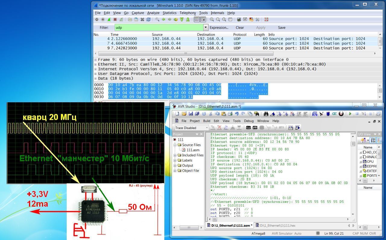

lizard66 писал(а):Из контекста в имени загруженной страницы, рискну предположить, что в проект заложено решение от WizNet. В таком случае, все перечисленные протоколы заложены производителем в чип и не являются Вашей личной заслугой, что бы их с гордостью перечислять.
Тогда вот Вам ещё один протокол:
Мне тут попалось видео, как один чувак сделал Ethernet 10BASE-T на ATTiny85.
https://www.youtube.com/watch?v=mwcvElQS-hM
https://www.youtube.com/watch?v=m4f4OzEyueg
И тут я подумал... а что если сделать часы с NTP на ATTiny85 ? :roll:
ATTiny85 у меня под рукой нет, поэтому взял простую Atmega8.
Затем по быстрому накидал программку на асме...
Подключил Atmega8 к своему роутеру (как на видео)...
На передачу Atmega8 работает !
(196.01 КБ) 221 скачивание
Добавил в Atmega8 автосогласование... https://en.wikipedia.org/wiki/Autonegot ... al_signals
(24.28 КБ) 233 скачивания
Работает !
Только одна проблемка... Atmega8 не работает на приём. Слишком высокая частота Ethernet 10BASE-T :dont_know:
Вопрос: Сможете сделать часы с NTP на Atmega8 или ATTiny85 ?
(83.92 КБ) 239 скачиваний
