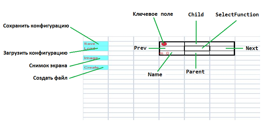

Попытался я создать этот, "фу, не решает мою проблему", велосипед
Поле состоит из 100 на 100 элементов, и 100 пунктов меню.
Управление
Правая кнопка мыши создает пункт меню,
щелчок левой кнопкой мыши по "Ключевому полю" стирает пункт меню.
Поел "Name" не редактируемый параметр.
Чтобы создать переход, нужно щелкнуть мышкой, к примеру, поле "Next" и "Ключевой поле" пункта меню.
Перемещения всего поля клавишами управления курсором.
Все созданные файлы располагаются в папке с программой.
Программа использует аппаратное ускорение OpenGL, в доме станет чуть теплее.
На выходе создается файл с содержимым
Код:
// Menus   Name   | Next   | Prev   | Parent   | Child   | SelectFunction
MENU_ITEM(m_0, m_1, null_menu, null_menu, null_menu, SETTINGS);   // SETTINGS
MENU_ITEM(m_1, m_2, m_0, m_6, m_9, SET1);   // SET1
MENU_ITEM(m_2, null_menu, m_0, m_3, m_2, SET2);   // SET2
MENU_ITEM(m_3, null_menu, null_menu, m_4, m_2, SET2_1);   // SET2_1
MENU_ITEM(m_4, null_menu, null_menu, m_5, m_3, SET2_2);   // SET2_2
MENU_ITEM(m_5, null_menu, null_menu, m_2, m_4, SET2_3);   // SET2_3
MENU_ITEM(m_6, null_menu, null_menu, m_7, m_1, SET1_1);   // SET1_1
MENU_ITEM(m_7, null_menu, null_menu, m_8, m_6, SET1_2);   // SET1_2
