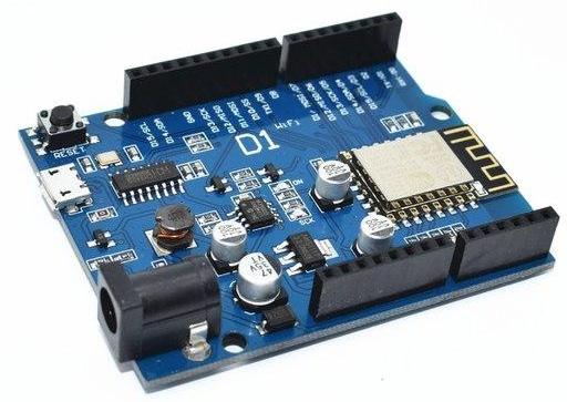

ДЫК...
Собственно ESP и есть сама дуринья
К примеру та же
WiFi uno shield Wemos D1 ESP8266 (ESP-12E)
http://img.radiokot.ru/files/20529/1vh0qiz7d4.JPG
или еще из той же группы...
:roll:
Правда... лучше таки для начала попробовать "на проволочках"
прошивку через бутлоадер и какой-нить накопитель - прошивальщик самопальный...
А уж когда отладку пройдет (в том числе и "защиту от дурака"/случайного стечения вредных обстоятельств)
тогда можно и через какой иной канал передачи опробовать.
:roll:
