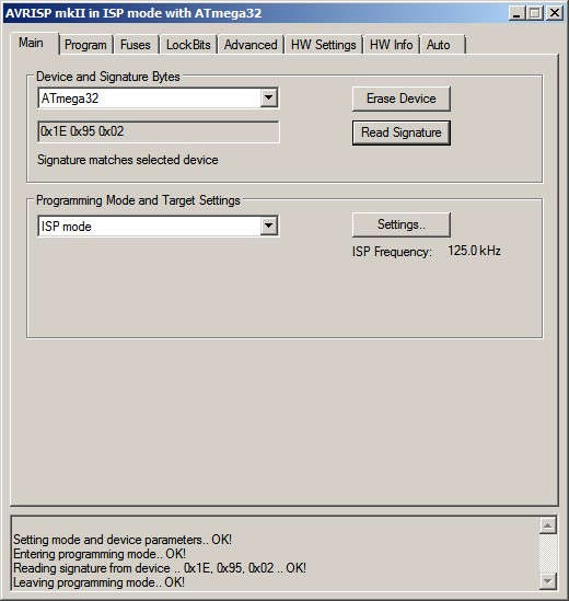

Предлагаю вариант клона программатора AVRISP MKII для особо ленивых и начинающих. Клон сделан на основе оригинальной китайской Ардуины про микро.
Поэтому не надо ничего паять а просто соединить 6 проводков.
Можно сразу прошить контроллер по ISP. FUSE как у заводского.
Либо влить бутлоадер от Атмел и через Флипп подгружать эту прошивку.
Как прошивается все это дело могу разъяснить, но наверно излишне.
Извиняйте если коряво это мой первый пост сюда, да и вообще.
http://img.radiokot.ru/files/106799/med ... amgkv9.PNG
http://img.radiokot.ru/files/106799/med ... aovxvm.png
Студия 4.
Студия 6.
Windows7-32
AVRISP-MKII[pro micro].hex [27.92 KiB]

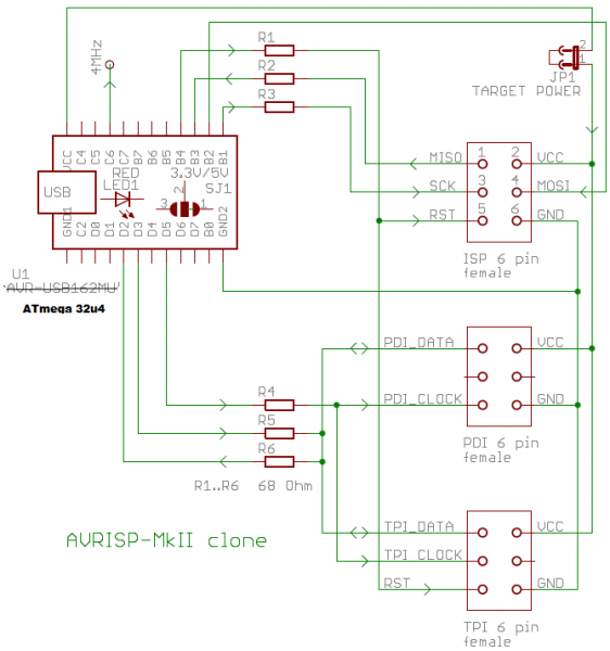

А debugwire отладчик на той ардуине не получится сделать ?
тут есть схема:
http://www.atmel.com/images/Atmel-42287-ATmega328P-Xplained-Mini_Design_Documentation.zip
а прошивка есть в папке студии tools\mEDBG .
 Заголовок сообщения: Re: Клон AVRISP MKII на Arduino Pro Micro.
СообщениеДобавлено: Чт ноя 17, 2016 22:28:31
Зарегистрирован: Сб май 30, 2015 16:55:45
Сообщений: 17
Откуда: RUS M4 500км
По одной прошивке не получится, исходники нужны.
Это мне так видится, другие может и смогут а я озаботился.....

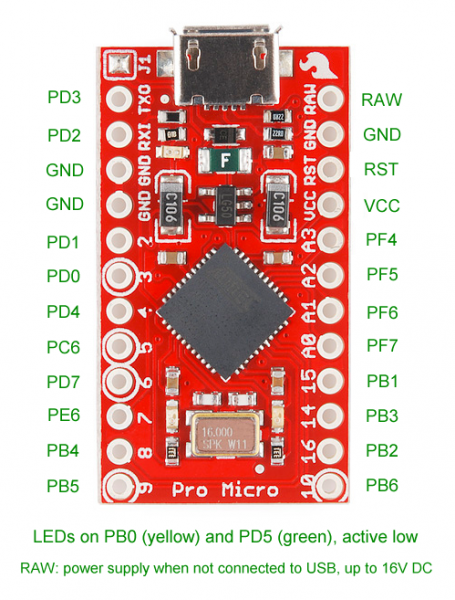

Нет по этой схеме нельзя, в приведенной вами схеме используются все порты 0-7 PB,PD и 0-5 PC. ADC 6,7.
На плате Arduino Pro Micro есть только PC6, PB1,2,3,4,5,6 0-7 отсутствует. А также PD0,1,2,3,4,7 5-6 нету.
Да и частота другая.
А про дракона не гуглил самодельного упрощенного типа MKII облегченного.

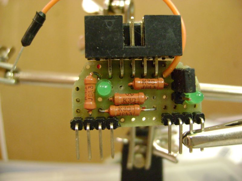

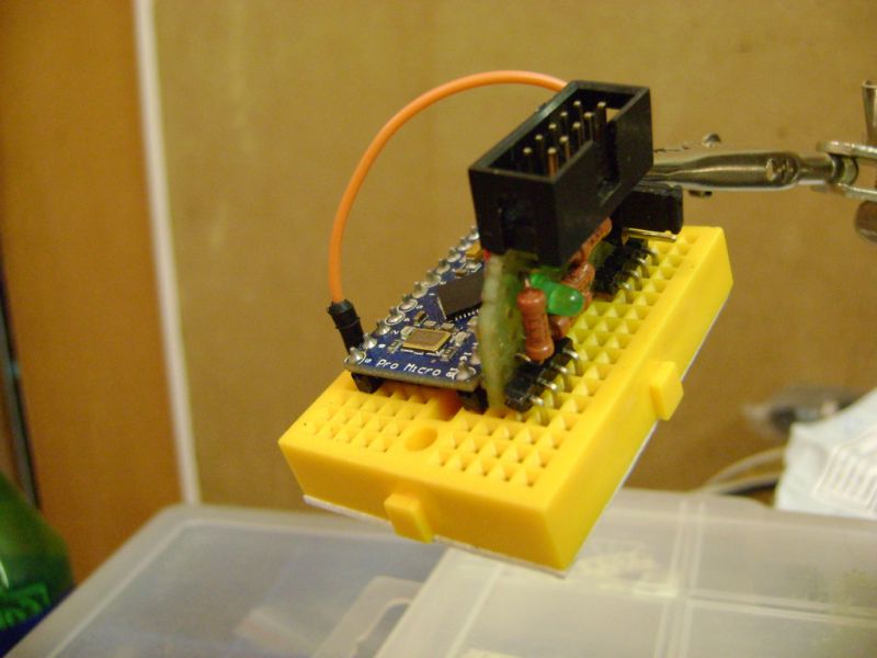

jakov1965 писал(а):
Вот плата переходника в .lay
и фото
Последний раз редактировалось jakov1965 Пт янв 27, 2017 16:48:41, всего редактировалось 1 раз.
СообщениеДобавлено: Пт янв 27, 2017 16:32:30
Зарегистрирован: Пн июл 04, 2016 16:48:58
Сообщений: 4
честно говоря вообще ни чего не понял, видел только фото и больше ни чего!! как залить как прошить и так далее ни чего не понял!
