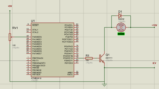

Доброго дня!!! Использую переменный резистор для регулирования оборотами электродвигателя через ШИМ.Схема собрана, программа написана. Но стоит оставить систему в работе, пойти погулять вернувшись поменять обороты при касаний к ручке резистора контроллер сбрасывается. По ходу я что-то не предусмотрел в цепи АЦП.Фатальные помехи проскакивают. В даташите говорилось про кондер на ножке AREF при ИОН с AVCC. Но у меня ИОН VCC. Кроме всего этого бывают касаюсь проводов так такой разряд происходит аж передергивает.Где копать не догадываюсь...

Добавлено after 26 minutes 46 seconds:
Показания в книге и в даташите по поводу битов REFS1 и REFS0 по-моему разнятся,или я недопонимаю?
2018-03-17_17-12-16.png [242.96 KiB]
2018-03-17_16-33-50.png [10.74 KiB]
AVCC это ножка куда подается питание аналоговой части МК. В любом случае, если на AREF не подается опора, а используется какое-то внутреннее - ДОЛЖЕН стоять конденсатор. VCC как опору в принципе использовать нельзя, только AVCC. Так что давай схему дружок, посмотрим что ты там наворотил.
А дергает тебя напряжением, потому что, могу поспорить, используешь ты комповский блок питания, и понятия не имеешь что его надо заземлять, иначе на массе у него потенциал относительно земли 110В переменки. Угадал?

здесь и понимать нечего, у меня в розетке уже все заземлено. :tea:
ну хоть с этим порядок. тогда тащи схему, иначе пустая трата времени.
должно быть вот так http://avrproject.ru/lesson/124141t54.png
ну катушку можно не ставить.
потенциометр тоже желательно проверить. Для теста можно его убрать, запаять делитель из двух резисторов и проверить на стабильность работы.
