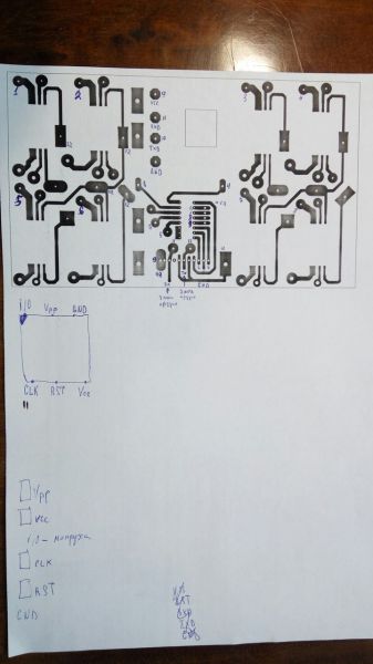

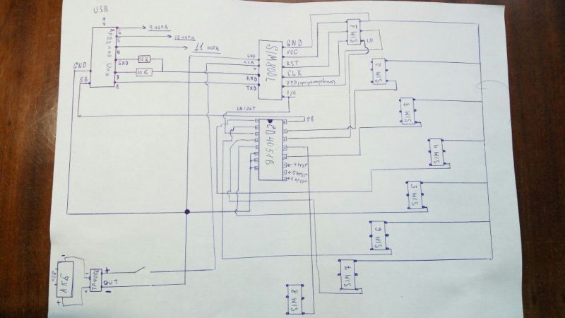

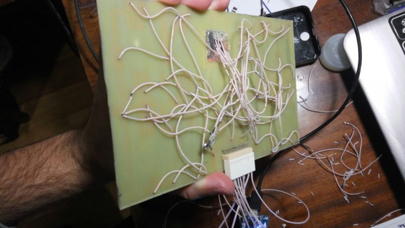

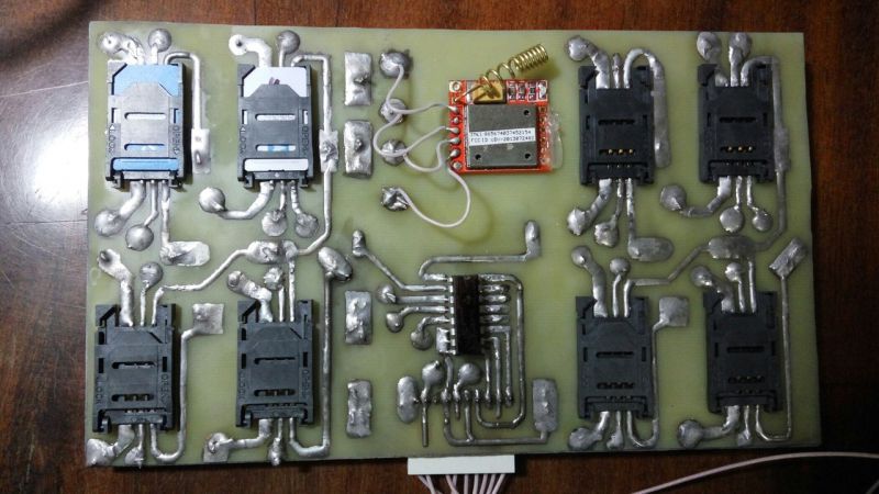

Цель: создать устройство которое позволяло бы рассылать большое кол-во смс сообщений.
Оборудование: Arduino Uno, sim800l, внешнее ПО для управления программно аппаратным комплексом.
Реализация:
1. К одному GSM модулю(Sim800l), подключаем 8 сим карт, линию данных I/O c помощью мультиплексора переключаем от GSM модуля к нужной нам сим карты и далее производим свои манипуляции с выбранной сим картой.
2. На Python написана програмка которая позволяет общаться между МК и ПК - ( отправить текс смс сообщения, выбрать кол-во активных сим карт, тайминги, история и т.д. )
Итог:
Когда разрабатывал устройство, то была возможность использовать только 2 сим карты, и в целом всё работало прекрасно, пока не вставил 8 сим карт и модуль перестал работать - сгорел. Предполагаю что сгорел потому что не выдержал такое кол-во сим карт, одна сим карта может потреблять 60мА, а там таких восемь 480мА ...
1.Теперь у меня возникает вопрос, где моя ошибка ?
2. У сим карты по мимо линии Vcc есть и другие линии (ниже представлено фото), ведь они тоже могут проседать, т.к. они общие для всех сим карт, и как быть ?
Мои идеи:
1. Vcc запитать от внешнего источника питания.
P.S. Прошу сильно не пинать, я не профи в этом, буду рад любому вашиму совету или идеям ! Спасибо
