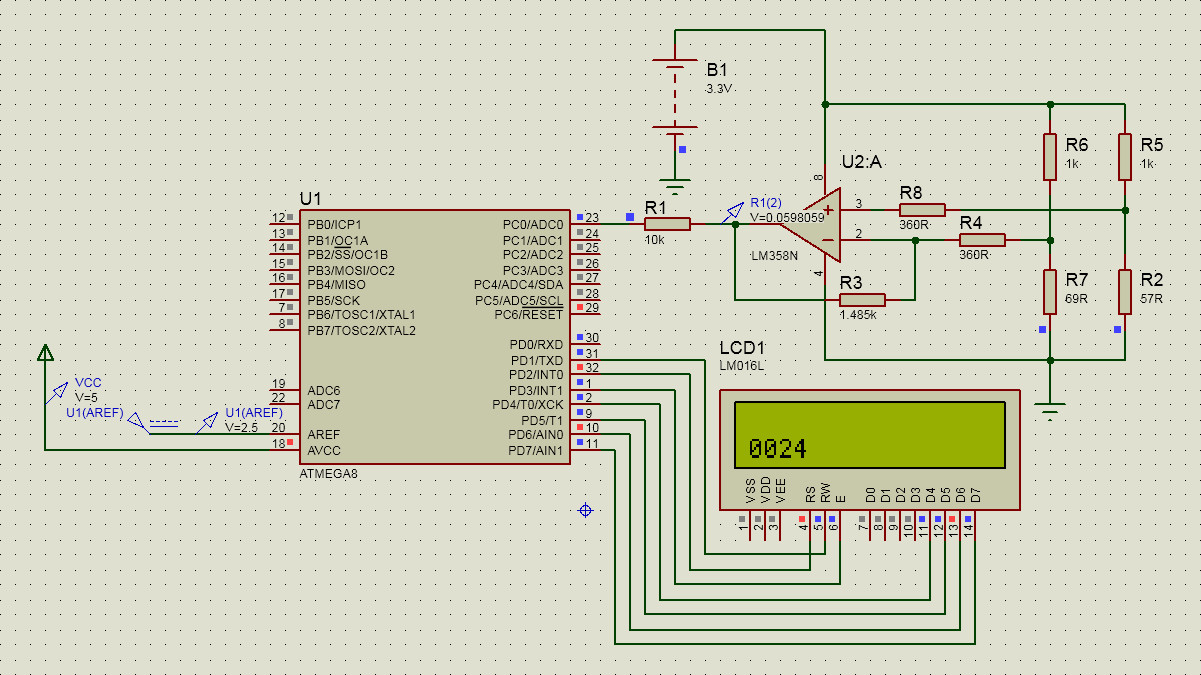

Напряжение с делителя я смогу поднять до уровня опорного допустим с помощью операционного усилителя, а как мне из некоторого нижнего уровня получить ноль, ведь терморезистор не может иметь нулевое сопротивление
PS: Догадываюсь что это можно сделать с помощью того-же операционного усилителя смещением нуля какого-нибудь например. Может кто знает такую схему чтобы можно было подстроечниками выставить нижний и верхний предел, нижний сделать нулевой или допустим выставить некоторое другое значение (температуры окружающей среды), а верхнее поднять до опорного напряжения микроконтроллера.
Все, я сам додумал до такой схемы, вернее схема уже была а я определил какие резюки нужно подбирать или поставить вместо них подстроечники.
Итак имеем:
терморезистор R2 с пределами низ 57Ом (комн.темп.24С) и верх 135Ом-420С
резистор R3 регулируем верхний предел
резистор R7 регулируем нижний предел
R7=50Ом, R3=1.090k (низ 97С верх 420С)
R7=57Ом, R3=1.216k (низ 74С верх 420С)
R7=59Ом, R3=1.255k (низ 67С верх 420С)
R7=62Ом, R3=1.317k (низ 56С верх 420С)
R7=69Ом, R3=1.485k (низ 24С верх 420С)
R7=71Ом, R3=1.540k (низ 14С верх 420С)
ориентировочно установил R7 затем подобрал R3 чтобы верх показал 420 град. посмотрел низ 97, много
немного увеличил R7, опять выставил R3 верх 420 град., посмотрел низ 74, пошло на убыль уже хорошо
таким образом постепенно увеличивая R7 и подбирая R3 мне удалось добиться нужных показаний АЦП 24C-420C
PS: Все значения условны, подбирал в Протеусе, делалось это для паяльника HAKKO 907 с терморезистором.
Теперь можно программно не рассчитывать, а использовать уже готовые значения АЦП
