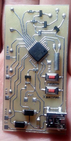

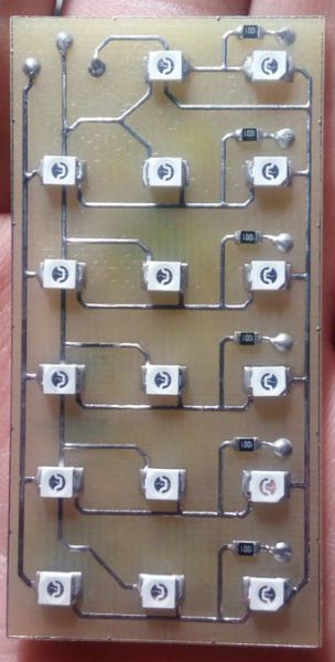

Решил собрать бинарные часы, но наткнулся на проблемы с асинхронным таймером, к сожалению это мой первый опыт с часовым кварцем, и вся информация которую я нарыл в интернете не помогла.
Если кто собирал подобное, могли бы мне помочь?
Собственно код (писал в WinAVR):

Фьюзы :
Lock: 3F. Hight: D9. Low:E4
Если вы мне поможете, и кого-то заинтересует, поделюсь печаткой.
P.S. корпус уже подтянул на землю, пробовал три кварца с материнских плат, прошивал мк на тактирование от низкочастотного кварца и он работал.
UPD. Сама проблема заключается в том, что таймер не запускается и виснет на строчке while(ASSR & 0x0F);
Еще заметил странную особенность, если подать питание через юсб вход, часы начинают ресетиться с частотой примерно в один герц ( в случае если строчку ''while(ASSR & 0x0F);'' стереть)
Последний раз редактировалось Jack-Sidr Сб фев 17, 2018 23:50:35, всего редактировалось 2 раз(а).

а какие проблемы и чем помочь - мы должны догадаться сами?
нет тут экстрасенсов, чтобы читать твои мысли...
 Заголовок сообщения: Re: Помогите с асинхронным таймером
СообщениеДобавлено: Сб фев 17, 2018 21:36:16
Рейтинг сообщений: 4
Зарегистрирован: Сб фев 17, 2018 00:08:56
Сообщений: 91
Собственно, не запускается, виснет на моменте while(ASSR & 0x0F);
если убрать сию строчку, остальная часть кода работает (кнопки, динамическая индикация и тд), но время не идет.
Помочь, либо посмотреть код и указать на ошибку, ибо я в упор её там могу не заметить, либо помочь советом, второй день пытаюсь запустить(

Зависит от того насколько убегают вперёд.
1. Нормально развести плату так чтобы цепи индикации не проходили под кварцем. Индикация как понял динамическая. Нормально развести цепи питания.
2. Подобрать параметры кварца под параметры часового генератора МК. Часто просто подбор из имеющихся в наличии кварцев.
3. Ввод программной коррекции.
1.Под кварцем только с лицевой стороны? Если так то под ним ничего нет (но плата двухсторонняя, и дорожки есть на противоположной стороне) ((фото есть в шапке темы))
Бегут довольно сильно, примерно на минуту в час, а поскольку на часах и секунды отображаются, не хотелось бы создать ситуацию, когда часы назад пойдут. У меня к сожалению нет ни частотомера ни осциллографа, поэтому не смогу измерить частоту на кварце

Нашел в запасах не паяный часовой кварц (прошлые кварцы выпаивал с старых материнских плат) если с ним ситуация не станет лучше, буду перелопачивать код.
