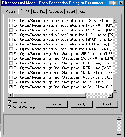

а какие фьюзы и лок битс запрогаммировать в авр студио 4 . а то я в этом полный ламер

лок биты не надо трогать вообще, для AVRstudio вот:
.png [11.16 KiB]
