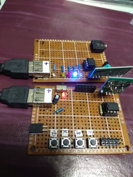

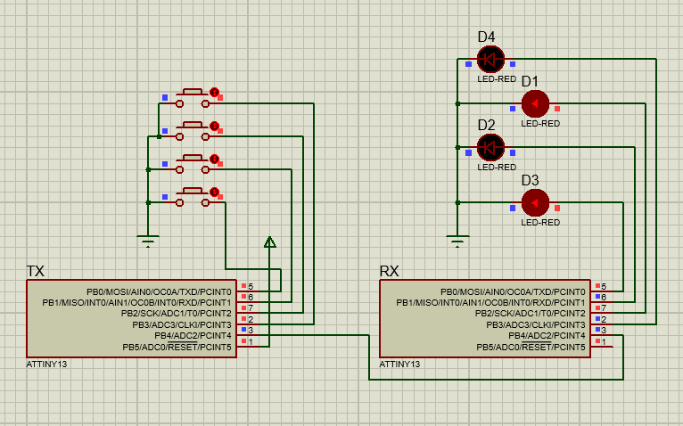

Я попытался повторить и даже скинул в протеус.
Будут благодарен если знатоки по русски откоментируют asm код
Добавлено after 4 minutes 36 seconds:
Но в железе работает как то криво. Передатчик беспрерывно передает сигнал. А почему пока так и не понял.
аХотя в протеусе все отлично.

сегодня из китая, как по заказу, прибыл коплект на 433 мгц, поставил его и все ок. Странно.
Добавлено after 42 minutes 50 seconds:
Карбофос писал(а):
Конденсатор по питанию контроллера + резистор 10к с VCC на 1 пин (RESET) попробуйте.
уже поставил .
Нет , надо посмотреть в протеусе более внимательно. Один из канало глючный в передатчике . Сам включается и выключается.
Добавлено after 49 minutes:
вот проект в протеусе, может отому будет интересно посмотреть

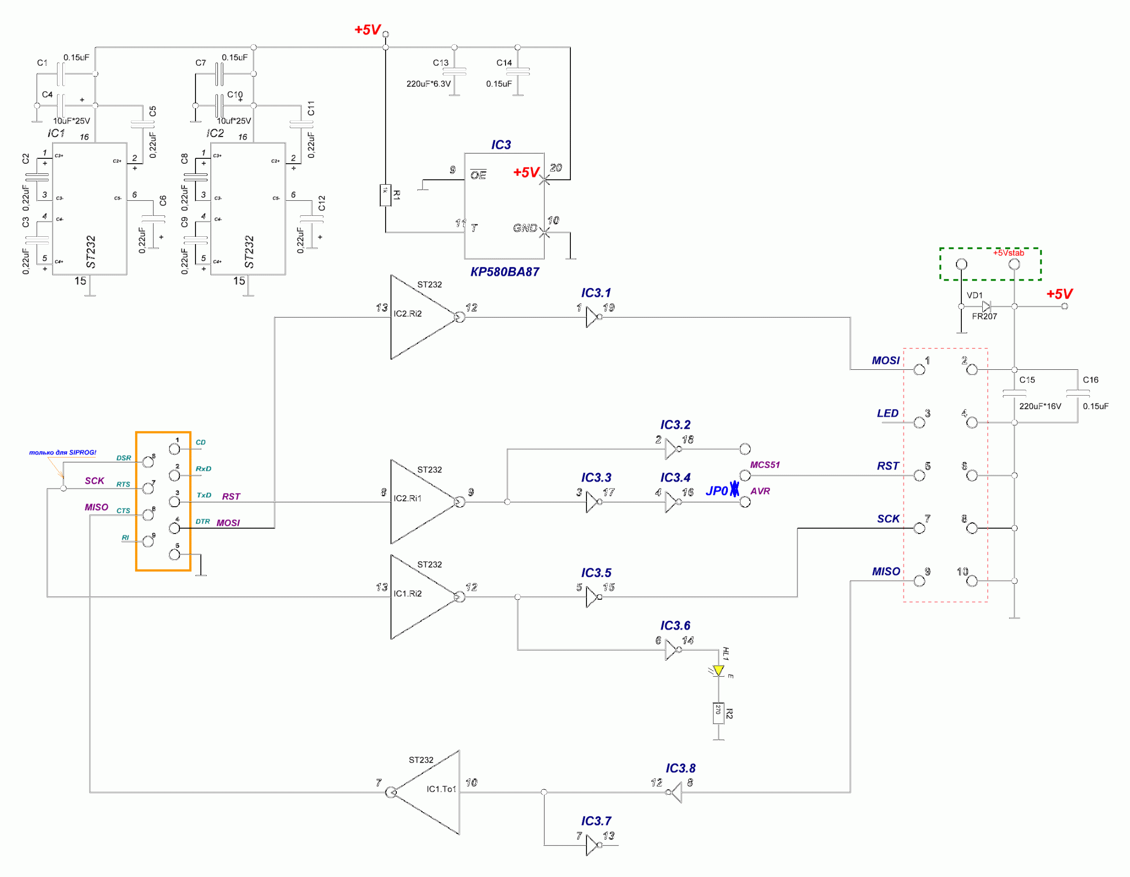

10 это многовато...
Обычно 1-4,7 (из того, что попадется).
У моей версии SiProg шинный буфер КР580ВА87 - тот и 1 килоом вытягивает.
https://img.radiokot.ru/files/20529/2e8f5nlce2.GIF
8)

ага - шинный буфер КР580ВА87 прям в тему радиоуправления :)))
