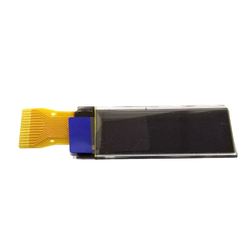

Доброе время , есть у кого датащит на SSD1306 128X32 , в интернете нахожу только на 128X64. И хоть Коды на них совместимы , изображение всегда уже в 2 раза.
К примеру попробывал эту статью http://radiokot.ru/articles/77/ кот в 2 раза уже вышел , но с той же длинной . 3-ка вообще похожа на 8.

Спасибо , заработало . Tiny85 +usi.
вот так для 128х32

Нарисовалась у меня проблемка с модулем 128х32 I2C.
Колупаюсь второй день. Вначале думал проблема в моём коде, но по факту пришел к выводу, что проблема в самом модуле.
Итак, по-порядку...

Проблема в следующем. При подаче питания МК стартует и работает, согласно кода. Но при этом на дисплее ничего не отображается. Если произвести внешний сброс микроконтроллера, то все отлично выводится на дисплей. Цепь сброса МК содержит подтягивающий резистор 10 кОм, конденсатор 1 мкФ (установлен на случай медленно поднимающегося питания) и диода. Все согласно даташита.
Инициализация дисплея ориентирована именно на индикатор 128х32. Я эти нюансы знаю и даташит имеется.
При этом, если подключаю модуль 128х64, то все прекрасно работает. При чем что в режиме 128х32, что в режиме 128х64. Только в режиме 128х32 изображение выводится через строчку и поэтому выглядит растянутым по вертикали.
У меня только два соображения:
1) либо схема включения отличается и нет какого-то "важного" элемента на модуле 128х32;
2) либо модуль дефектный сам по себе. Но почему тогда он адекватно и стабильно запускается при внешнем сбросе МК без снятия питания, а при подаче питания, наоборот, не запускается?
Модуль бренда DM с маркировкой OLED-091
Есть адрес http://www.diymore.cc
Но инфы я там не нашел. Только ценники на товар.

Сегодня удалось взять у кума такой же дисплей 128х32. Мой выполнен на плате с черной маской и маркировкой OLED-091, у кума модуль на синей платке.
Ну и самое интересное, дисплей на синей плате работает как надо. Все-таки проблема в железяке

Скажите пожалуйста, можно ли этот дисплей (шлейф без платы) подключить не по IIC, а по SPI?

CSOND, можно: https://eax.me/stm32-ssd1306/

Спасибо, статья интересная, но в ней ничего не говорят о 128х32 с 14 pin шлейфом. Описанные модули имеют 30 pin шлейф, который позволяет выбирать интерфейс его распайкой, но вопрос с моим не освещён. скорее всего он только IIC. :cry:
OLED 0,91 128x32.jpg [19.25 KiB]

CSOND, понятно, я вопрос не так понял. Думал спрашивается бывают ли они SPI версии. Судя по распиновке на 14-пиновом шлейфе не выведен CS#, а значит SPI режим включить нельзя.
