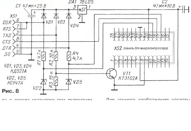

День добрый. Подскажите, кто использует какое - нибудь простое устройство для зашивки ATMEGA168 через COM порт. Чтобы микросхем специализируемых не содержало, а так же контролёров (ведь их тоже надо прошивать).
Спасибо заранее
https://www.google.ru/search?q=%D0%BF%D ... 72&bih=863
проще не придумаешь..
Программы под него- PonyProg или Uniprof
хотя лично я предпочитаю "пять проводков"

Вчера много таких пересмотрел. Некоторые сразу сомнения вызывают. Например, почему TXD сбросом управляет? Почему в некоторых сигналы прямо соединяются? Один мужик на своём сайте великое множество таких картинок выкладывает (а, сам в электричестве вряд ли разбирается). Сейчас хочу знать, кто чего сам применяет.

Я вот таким СОМ программатором и Понипрогом иногда меги в ДИПе прошиваю до сих пор, он сделан еще году в 2009м, лень переходник для ISP клона AVRISP MkII с панелькой для них сделать.

Одно замечание - все "простейшие" рассчитаны на применение СОМ портов НА МАТЕРИНКЕ или на крайний случай на расширителях ISA - COM/ PCI-COM.
Для работы с USB-COM они непригодны (за редким исключением в присутствии ШАМАНА сБУБНОМ).

я так понял это клоны мах 232? тогда зачем аж 2 корпуса 1 боле чем (в нем 2 канала приемаи 2 передачи) ...
У стандартного преобразователя ST232 только два входа для линий RS232->TTL, два других канала микросхемы это TTL->RS232.
А поскольку на программатор надо 3 канала RS232->TTL воть и используем аж две ПУшки.
8)
Кстати... то мое железко (download/file.php?id=303334) прекрасно работает
с AVRDUDESHELL20171113 (https://matrex-notes.blogspot.com.by/20 ... tmega.html)
при указании программатора как siprog и установке на вкладке ПАРАМЕТРЫ -> ПОРТ флажка и номера порта.

Это схема Громова. На неё сейчас ориентируюсь.

А схему можно?

Дык схемка там в архиве...
Правда в формате сплана...
Воть в рисунок переведена:
http://img.radiokot.ru/files/20529/1i57qkurxc.GIF
и во пдфку
my_siprog_siprog_5.pdf [117.84 KiB]

Интересно, а вместо "слегка экзотической" КР580ВА87 просто шесть инверторов ТТЛ туда прикошачить нельзя?
Зачем нужен "двунаправленный 8-разрядный шинный формирователь инвертирующий, с тремя состояниями на выходе", если он используется как простой инвертор?
Вообще схема на "экзотике".. Неужели нельзя было "попроще" написать- вместо ST232 - ADM232 или MAX232.. :dont_know:

Все можно.
В рамках сохранения схемотехники замена аналогичными по функционалу компонентами всегда имеет место.
Только использовалось то, что "под рукой" и удобство раскладки выводов под монтаж.
8)
Для меня ADM232 или MAX232 просто из области "возмечтаний" ибо и редкость в наших раях и цена заоблачна по сравнению с ST232.

Когда у меня был компьютер с ХРеновиной, я шил АВР-ки ПониПрогом. И, после нескольких экспериментов с адаптерами пришел к вот этому:
PonyAVR.jpg [117.27 KiB]
Микросхема, правда, из загашника - КР1533АП3 (2 четырехразрядных однонаправленных инвертирующих шинных драйвера). Зато при разомкнутых SW1 и SW2 эти шинные драйверы находятся в третьем состоянии и ничему не мешают, замкнешь SW1, и можно программировать ПониПрогом, замкнешь SW2 (при разомкнутом SW1), и можно пообщаться с USART'ом контроллера через компорт, тем же ХиперТерминалом.
Я, обычно, паял эту м/с на плату вместе с контроллером и мамой DB9, к компьютеру подключал "комовским удлиннителем" (16-проводный ленточный кабель 2.5 м с чередованием земля-сигнал-земля-сигнал, на одном конце мама DB9, на втором - папа, сигнал RI (9 нога DB-9) не подключен), работало идеально.
И отказался от этого я только после перехода на Win7x64, Пони под ней, увы, не работает.

Не заметил сразу вопроса. Все просто. Для записи АВР-ок по SPI нужны 4 сигнала - MOSI, MISO, SCK и RESET. Из них только один - MISO - направлен от АВР-ки к компьютеру, остальные три - наоборот, от компьютера к АВР-ке. А у компорта как раз три сигнала направлены от компа к периферии, и только два из них (DTR и RTS) доступны для простого "дрыгоножества", которым пользуются простые программаторы. А третий - TxD. Им тоже можно дрыгать, посредством сигнала BREAK, но это не так удобно. Так, что наименее нагруженный "дрыгоножеством" сигнал RESET подается именно с TxD. Учитывая, что дрыгать RESET'ом в процессе записи АВР-ки надо умеренно, в отличие от остальных, это вполне допустимо.
