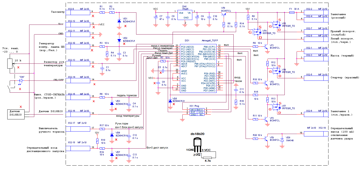

Коты ситуация такая.
Год назад мне один товарищ подогнал схемку автопрогрева двигателя на меге8, но он сразу предупредил, прога есть, написана, но в железе не проверялась. Накидал я ее в протеусе, вроде работает. Собрал схемку работает, но заметил несколько косяков. Написал автору он ответил что будет время загляну, и тишина. Думаю что ждать, залез сам порылся кое что подправил, но один остался, не такой он важный но остался. Так как С знаю на троечку столкнулся с одной настройкой, таймера/счётчика.
Вот этот кусок кода.
TCNT1H=0xE795 >> 8;
TCNT1L=0xE795 & 0xff;
В общем то понятно, за что эти настройки отвечают, но не могу понять что обозначают эти цифры E795
Ребята подскажите!

эта запись равна TCNT1=0xE795;
Добавлено after 1 minute 47 seconds:
просто сначала автор выделил из числа старший байт и записал его в старший разряд счетчика, а затем младший
ПС: хоть бы число задефайнил, чтоб менять его в одном месте.
Добавлено after 1 minute 40 seconds:
а эта цифра - просто начальная точка счёта этого счетчика, чем она больше, тем раньше случится определяемое счетчиком событие

Тебе уже ответили для установки начального значения таймера 1.
Хотя в at7 можно сразу записать так
TCNT1=0xE795;
или так TCNT1=59285; Но в любом случае , 16 битный таймер в мгновение ока обнулится т.к. досчитать до 65к даже причастоте в пару КГц , не долго.
Кстатетак же можно и считывать значение int32_t tic=TCNT1; - присвоит переменной tic текущее значение таймера.

[uquote="Ivanoff-iv",url="/forum/viewtopic.php?p=3318901#p3318901"...просто сначала автор...[/uquote]
действовал согласно даташиту, т.е. сначала записал старший байт, а потом младший. И невдомёк ему было, что компилятор сам разберётся что когда писать. Перфекционист, однако. Автор, не компилятор. Последний при рождении уже перфекционист.

Алгоритм прожки. От себя! Приехал, заглушил двигло, включаешь девайс, тянешь ручник, прога в ожидании понижения температуры, на сколько выставишь от 0 до -20.
После включения, устройство переходит в режим постоянного измерения температуры.
При снижении температуры двигателя ниже установленной (-20 ... 0 град.), устройство включает зажигание и
производит запуск двигателя. Стартер включается на время не более 5 сек. С момента запуска стартера, контроллер
анализирует состояние выводов "Генератор" и "Тахометр". Если по входу "Генератор" напряжение станет больше 9 В
или число оборотов по входу "Тахометр" возрастет более 500 об/мин. контроллер отключает стартер.
После запуска двигателя, контроллер продолжает измерять температуру, напряжение генератора, частоту вращения и
состояние вывода "Выкл. СТОП-СИГНАЛА". По достижении температуры равной 70-ти градусам, устройство глушит двигатель.
Если во время работы двигателя нажать на педаль тормоза, то управление перейдет на водителя, поэтому до нажатия
на педаль необходимо вставить ключ зажигания и повернуть его, иначе двигатель заглохнет, т.к. разомкнется ключ на
транзисторе VT7. Индикация режима прогрева двигателя осуществляется с помощью поворотников автомобиля, которые
загораются на 1 сек. с периодом в 5 сек.
Если двигатель не завелся или заглох, контроллер через 10 сек. повторяет попытку запуска. После 5 неудачных попыток,
запуск двигателя прекращается до момента как двигатель будет запущен вручную, или будет произведено вкл./выкл.
устройства.
Автор пишет: Если двигатель не завелся или заглох, контроллер через 10 сек. повторяет попытку запуска. После 5 неудачных попыток,
Все работает!! но вот это мне не нравится.
Если двигатель завелся проработал какое то время и нечаянно ЗАГЛОХ. Прога все равно сигналит поворотами и зажигание остается включенным. Так как двигатель не работает а электропитание остается включенным, в последствии приходишь к своему коню а акум мертвый или не дай бог что еще хуже. Я считаю что девайс после того как двигло заглохло, должен уйти в спячку, пока его не перезапустят ON/OF
Ребята вот сам код. Схема прикреплена в низу.

Комментарий к файлу: Схема.
схема.png [83.46 KiB]
