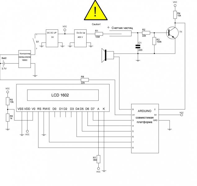

Доброго времени суток камрады.
Ввиду планируемого запуска АЭС в Беларуси, озаботился я радиационным фоном. Решил собрать дозиметр и вышел в интернет с этим вопросом. Вторая ссылка в google по запросу «дозиметр на arduino» привела меня на данный сайт, где автор утверждает, что все прекрасно работает и считает. Даже красивый лейбл на дисплей прикрепил. Ну что ж, заказал детали на али, запасся терпением и начал ждать.
Детали пришли. Я все собрал и запустил. Да, все работает, только не считает датчик ионы. Мне стало грустно и начал искать в интернете правильную схему включения датчика. Попробовав каждую что нашел, почитав комментарии что все они полная ерунда, решил собрать схему, что нашел на хабре .
Осциллограф показывает, что импульсы идут, а это хороший знак – я в процессе опытов не спалил датчик СТС-5. Дальше подключаю buzzer, который начинает пищать от 5В, и о чудо, он пикает. Начинаем усложнять схему подключения и подключаю все это дело через Arduino. Опять все работает.
Воодушевленный я начал писать свой код работы, т.к. код автора, по чьей схеме я первоначально хотел собирать мне жутко не понравился (имхо, отдельную библиотеку для обработки кнопки — это дикость…). Ну да ладно, о вкусах не спорят.
Углубился в теорию. Самое сложное это было понять, как связать пик-пик buzzer-а, с уровнем радиации. Полазив в интернете я нашел статью на англоязычном форуме, где автор показатель CPM (количество импульсов в минуту) умножает на загадочный коэффициент и переводит все это дело в микро зиверты в час. Изучив данную тему (в коде есть ссылка на неё), я нашел коэффициент для своего датчика, ну и решил: почему бы не использовать их всех. Пускай схема идет в массы, пользователь сам решил какой датчик использовать.
Через некоторое время я дописал код, прошелся напильником и готов представить предрелизную версию (в релизной кроме использования китайского модуля DC-DC up на 400В, можно будет включить генерацию ШИМ с Arduino и намотать/найти где то повышающий трансформатор.
Логика работы программы следующая: после включения выводится таймер на 60 секунд (именно столько времени должен идти отсчет для подсчета импульсов), после выводится текущий фон в мкЗв/ч, CPM и сколько импульсов получается в течении минуты. Обработка полученного сигнала делал через прерывания. Все просто.
Представляю Вашему внимание мой код и схему.
p.s. берегите глаза.

Прошу сильно не пинать, решил впервые выложить свой шедевр. Пробовал на профильный сайтах, но там не дошло подтверждение о успешной регистрации.
Всем спасибо за внимание
Код автора из статьи не смог оценить - это же надо было додуматься дать ссылку на закрытую страницу вконтакте!
Я все же по критикую. Это поможет вам в дальнейшем писать более оптимальный код.
Зачем столько глобальных переменных если данные можно передавать через аргументы функций?
Зачем завышать тип переменных? Не забывайте что в ардуине устаревший простейший 8-ми битный МК. Для него все что больше байта - программная эмуляция. И всякие int, long и тем более float без веской причины нежелательны т. к. тормоза и раздутый код! Не забывайте ваша конструкция на примитивнейшем МК (по современным меркам).

Здесь напрашивается обычный массив, индекс элемента которого был detectorName. Не видеть этого как минимум странно.
Если глянуть выше, то внезапно обнаруживается, что detectorName - дефайн.
То есть, всё это дерево условий совершенно бесполезно, ибо всегда выдаст один результат.
Надо было просто написать десяток закомментированных дефайнов #type с описанием какой почему и раскомментировать нужный.

данный свич писался только для того, чтобы человек, который слабо во всем разбирается, решит повторить данное дело, просто поставит цифру своего датчика и не будет долго думать какой дефайн за что отвечает. Оптимизировал как мог) а свич легко гуглится и не нужно будет долго разбираться что он делает. Ну и мне просто понравилось решение первоисточника, с этими коэффициентами.
а) код ничего не делает по сути;
б) код только запутает человека, слабо разбирающегося;
в) нет никакой разницы между "думать какой дефайн раскомментировать" и "думать какую цифру поставить";
г) следуя Вашей логике надо избавиться вообще от элементарного, переходить на с++ сразу, и всё реализовать классово-оопно-интерфейсно, а человек погуглит.
Что касается коэффициентов первоисточника, то я не предлагал их выкинуть. Если это решение в первоисточнике, то забудьте такой первоисточник, это источник г.
И еще, насчёт слаборазбирающихся:
Код:
int checkBat() {
  batLvl = (analogRead(batIn) * 5.0 / 1024.0 - 2.8) * 100 / 1.4;
  if (batLvl > 99) batLvl = 99;
  if (batLvl < 0) batLvl = 0;
что возвращает эта функция, что должна возвращать, где используется результат? Вы осознаете, что некоторые компиляторы подобную небрежность вообще посчитают за фатальную ошибку?
Конкретнее вопрос человеку задавайте.
Код:
int checkBat() {
функция используется без оператора return
