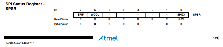

Z_h_e писал(а):
1 - Я не собираюсь с вами спорить. Это ваши проекты. Что хотите, то и делайте. Ваша ответственность.
2 - Откройте даташит на любой AVR, раздел SPI, сводка регистров, флаг SPIF. Там все увидите.
Bit 7 – SPIF0: SPI Interrupt Flag
When a serial transfer is complete, the SPIF Flag is set. An interrupt is generated if SPIE in SPCR is set
and global interrupts are enabled. If SS is an input and is driven low when the SPI is in Master mode, this
will also set the SPIF Flag. SPIF is cleared by hardware when executing the corresponding interrupt
handling vector. Alternatively, the SPIF bit is cleared by first reading the SPI Status Register with SPIF
set, then accessing the SPI Data Register (SPDR).

Йопт. Походу не совсем еще проснулся. Так, действительно флаг SPIF сбрасывается при чтении SPDR. Но, при ПЕРВОМ чтении! То есть, может быть ситуация, когда флаг нужно сбрасывать.
Написал про сброс статусных флагов по привычке, статусные флаги нужно сбрасывать записью в них 1. Так что не совсем ересь. Вы лучше сразу уточняйте в следующий раз. Чем сходу обвинять в ереси.

Должна быть таблица регистров ввода-вывода, сбрасываемых аппаратно при сбросе. Притом должно быть уточнение, по какой причине был сброс. Не могу найти. Я занят, был бы признателен, если вы знаете, где есть такие таблицы. Либо текстовое указание диапазона адресов регистров ввода-вывода, сбрасываемых аппаратно при сбросе.
 Заголовок сообщения: Re: Отсутствие данных в SPDR
СообщениеДобавлено: Ср сен 13, 2017 08:46:35
Карма: 98
Рейтинг сообщений: 2119
Сообщений: 18408
Откуда: Новочеркасск
ну вот для atmega8 например
причина сброса не важна

Причину сброса выяснить можно, вот для той же меге8
Добавлено after 5 minutes 43 seconds:
Я не встречал такого. Может есть конечно где. У STM есть такие, только они не обобщенные для всех, а только для конкретной каждой периферии. Но я ими не пользуюсь, по-моему все равно надо смотреть описание каждого регистра отдельно, а на память свою я давно не полагаюсь, очень она у меня ненадежная :).
res.gif [23.19 KiB]

Про initial value забыл. Помню, что где-то была информация, какое значение в регистре при сбросе.
Про флаги причины сброса можно было не писать.
Кстати, в последней же вашей приведенной картинке указано, что сброс флагов запись 1-цы в соответствующий бит. Я из этого исходил, когда говорил про это. Написал по привычке.
Тут есть один нюанс с регистрами ввода-вывода. Часть регистров лежит в определенной области. Начиная с определенного адреса обычными командами до этих регистров не добраться, только через lds-sts.
