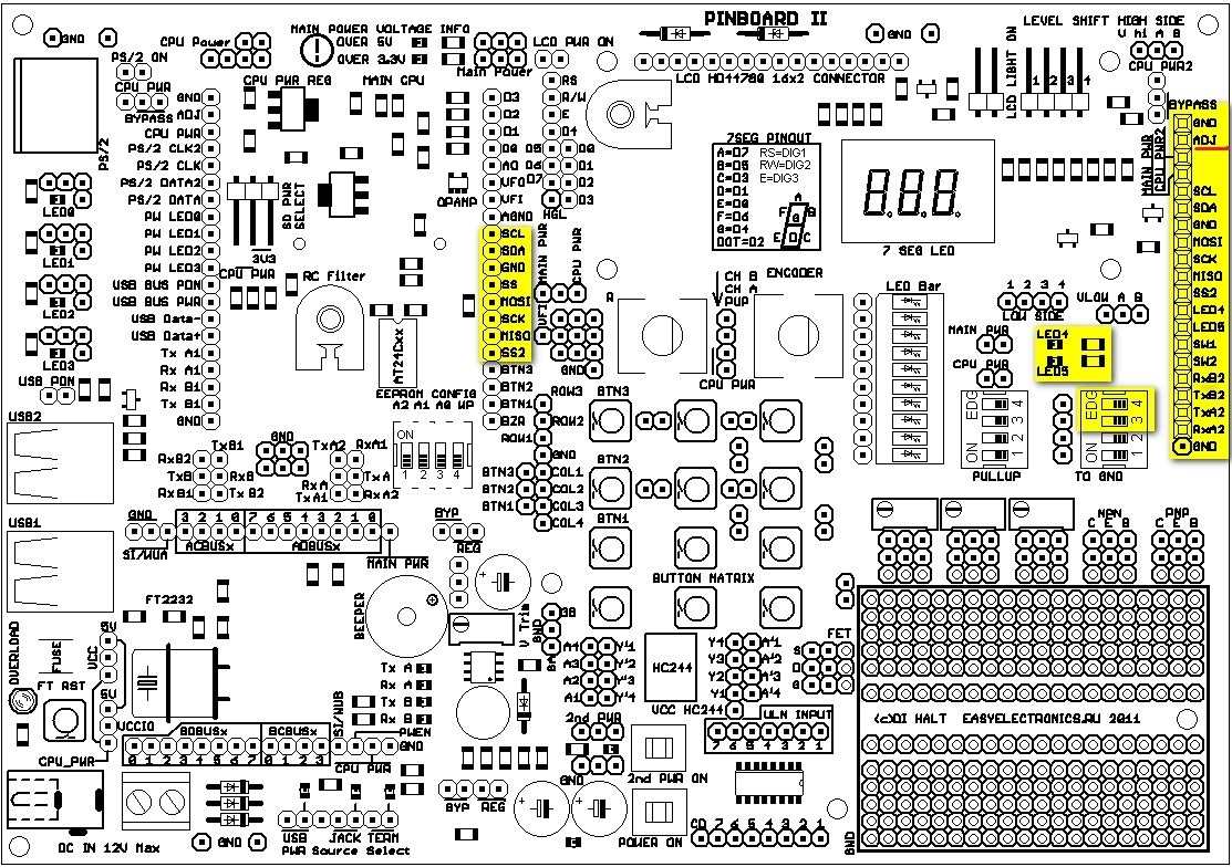

Добрый день форумчане возникла необходимость прошить микруху atmega8u2. Поскольку специальнного модуля у меня нет было решено изготовить модуль к интереференсному разъёму (на плате он справа) так вот я сразу же встал в тупик, я понятия не имею что такое ADJ, помогите понять что это за ягода, люди добрые, заранее спасибо!)

обычно это adjust (подстройка)

Вход линейного стабилизатора, на который через резисторный делитель (должен быть установлен на Вашем модуле) подается напряжение определенного уровня, которое и определяет выходное напряжения регулируемого линейного стабилизатора, от которого может питаться Ваш модуль. А может не от него, а от Main_Power, и тогда делитель не нужен. А вообще, по этой плате лучше спрашивайте на Изиэлектроникс.ру

спасибо, буду разбираться)
