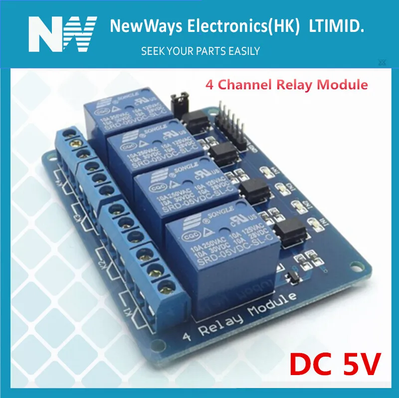

Здравствуйте! Имеется вот такое реле на 4 Канала от Arduino (Изображение ) Подключал его к Arduino, программировал - все работало. Теперь хочу уйти от платформы и подключить к МК atmega8. Хотелось бы узнать как подключать? Просто любой порт вход/выход подключать на прямую к соответствующему каналу реле, или использовать при подключении uln?

А разве на платформе ардуино стоит uln ?
Нет не стоит, порты ардуино выведены напрямую с атмеги.
Так что если вы этот модуль подключали к ардуино напрямую, то и к атмеге можно напрямую.
Хотя судя по фото там опто развязка на модуле, а значит никакие uln не нужно.

У этого модуля схема такая: вход->опторазвязка->ключ->реле, так что подключайте напрямую.

И тут я понял что мне стало стыдно. Да ладно, не судите строго. Я читал про модуль, зачем какие разъёмы, перемычки. Кстати смотрел и схему, но был не уверен, вот и решил уточнить) спасибо огромное за Ваше мнение и конечно же за ответ :)
