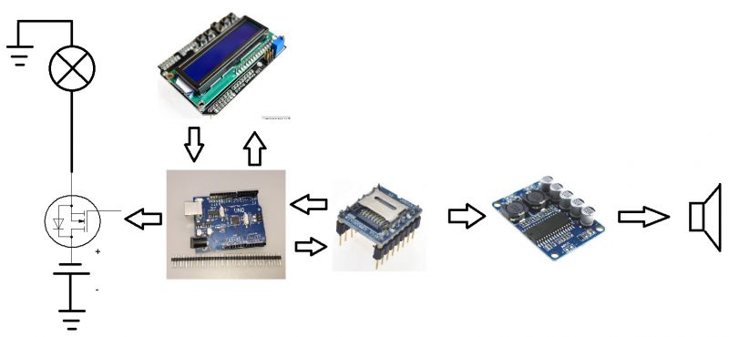

всем привет, нашел время вернуться к этому проекту.
И так!
затарился я железом, щас начну рассказывать каким:
1. ну во первых сам Arduino Uno
2. во вторых дисплейный модуль с клавишами подключаемый в самому устройству
3. в третьих MP3 модуль, для воспроизведения команд обратного отчета и статуса игры
4. ну и в четвертных усилитель аналогового сигнала для MP3 модуля, который подаст звук на динамик
и так, общую схему я представляю себе так:
как подключить дисплейный модуль тут понятно
как подключить усилитель с MP3 модуль и динамиком тут тоже все понятно, схема есть.
А вот как подключить MP3 модуль с ардуинкой, тут я в сметении, ибо нужно чтобы воспроизводимыми файлами ардуинка тоже рулила я встречал схему включения этого модуля с ардуинкой, но контакты предлагаемые для его включения будут заняты дисплейным модулем.
Кто-нибудь может поделиться схемой на ардуину и на этот дисплейный модуль, чтобы понять какие контакты и как можно задействовать для подключения MP3 модуля.
А так же нужно выбрать какой из выходных сигналов использовать для открытия мосфета и какой мосфет вообще подойдет, мне кажется тут нужен высокоамперный мосфет с низким напряжением открытия и закрытия, я подразумеваю что для поджига будет использоваться отдельный элемент питания, или даже 2 элемента питания типа 18650, отдельные исходя из того чтобы при работе устройства в момент поджига не возникло просадки по питанию.
В общем жду ваших мудрых советов господа)))
