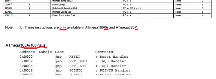

Вот такой вопрос у меня возник. Под спойлером нарезка из ДШ.
Видно что в 168А нет команд jmp и call. Но тут же используется jmp в таблице векторов. Атемл студио 6 смело компиллит jmp в вектора и в дезасемблере видел команды call при выбранном камне 168A. Программа работает нормально, в железе.
Вопрос. В чем прикол? Ошибка ДШ. В ерате вроде этого нет или я не туда гляжу?

Note: 1. These instructions are only available in ATmega168PA and ATmega328P.
Не получается у меня по другому перевести эту фразу.
Добро всегда побеждает зло. Поэтому кто победил - тот и добрый.

Никакого тут яндекса не надо чтобы это понять. Данная запись указывать, что данные инструкции недоступны для Atmega168A и Atmega328.

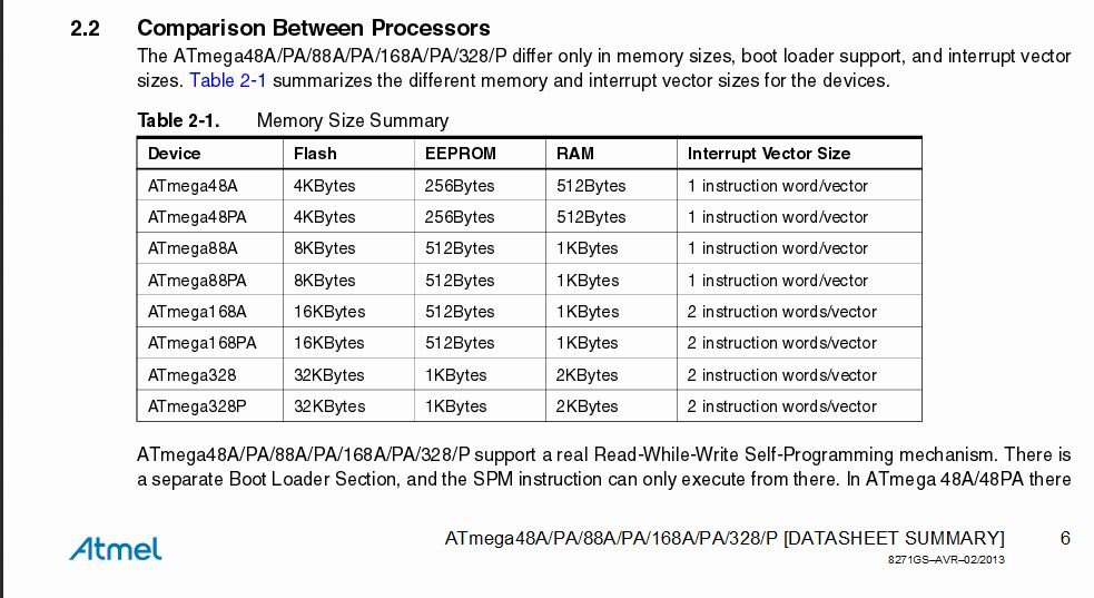

Это что по вашему? На будущее. Исходите из здравого смысла. Выше 8 кб - поддержка jmp и call. Это аксиома.
Смысл этой фразы в даташите в том, что инструкции доступны не относительно букв A-PA, а относительно ядер 48-88-168-328, т.к. даташит обычно общий на несколько моделей контроллеров. Т.е. в данном случае эти команды отсутствуют в 48 и 88 контролерах, независимо от того, есть там буква на конце или нет.
Вы же наверно знаете, что буквы в конце модели говорят в о корпусе или энергопотребелнии, на которые ассемблеру по барабану? Ему важна только адресуемая память, а это как раз циферки.

Нее. Явная опечатка. Это ж технический документ. Я ее и понял как написано и видел русский сайт, где тоже так поняли.

Согласно 2545T–AVR–05/11
(8-bit Atmel
Microcontroller
with 4/8/16K
Bytes In-System
Programmable
Flash
ATmega48/V
ATmega88/V
ATmega168/V)
"These instructions are only available in Atmel ATmega168" - это относительно JMP и CALL
