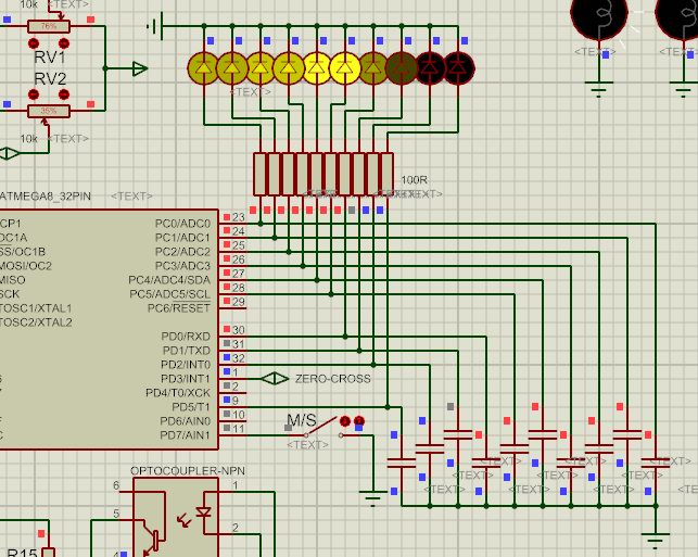

Протеус не умеет менять яркость светодиодов. У него он может либо светиться, либо не светиться.

Еще как может!

В протеусе вместо светодиодов у меня стоит осцилограф на выходах. Что касается скобок проверка синтаксиса в CAVR дает отсутствие ошибок. Т.к. рабочий код для плавного включения и регулировки яркости я ранее выкладывал, то вод отдельный рабочий код по выбору политры цвета:

phanis. все кто может помогите, голова совсем опухла , что-то получается, но не все, знаний таких как у вас в этой области у меня нет. Еще раз хочу напомнить алгорит программы котую я пытаюсь воплотить.
1. При включении питания (зажигания) rgb светодиоды плано зажигаются до установленной ранее яркости и уровня ранее выбранного цвета.
2.Вращая экодер мы регулируем яркость общую яркость вех каналов цвета.
3.При нажатии на кнопу цвет меняется на заранее заданные цвета (в моем случае сейчас это 4 цвета, красный зеленный. синий и белый, после того как получится реализовать хотя бы 4 цвета в планах добавить 14 настроек цвета)
4. При последующем нажатии кнопки мы можем выберать произвольно цвет из спектра вращая энкодер.
5.нажатие еще раз кнопки сохраняет настройки и передает управление энкодером от спектра к регуляции яркости.
6 При выключении питания светодиоды плавно гаснут. И данные о настройки цвета с яркостью записываются в EEPROM (этого пока я не совсем понимаю как сделать. хотя пробывал)
Ну как то так. Есть еще один канал для монохромного светодиода но сним у меня проблем не возникло. он для плавного включения и выключения подсветки стрелок.
И еще у меня почему то получилась инверсия значения цвета, т.е. вместо максимального значения яркости 255 у меня 0, и наоборот для выключенного состояния вместо 0, получается 255. Не могу понять почему. Это очень неудобно.
Свой поправленный и сведенный код со схемой эмуляции в протеусе (версия 8) прилагаю. Очень прошу откликнитесь кто нибудь, помогите, а то со времени создания темы так ни кто толкового ничего и не сказал. Если в коде, что -то написал не так как положено подскажите как надо, я писал что я в первые програмирую и тем более еще и для микроконтроллера, а сделать данный девайс в машину, признаюсь чесно очень хочется. Но с такими темпами я еще год, а то и два могу писать, а с подсказками знающих и мудрых котов, надеюсь смогу разобратся и сделать гораздо быстрее.

zero648 писал(а):
Еще как может!
Вы только в железе так ёмкости не вешайте :))
Я имел ввиду - протеус не меняет яркость при подачи на него цифрового сигнала (ШИМ) напрямую, а не аналогового :)
 Заголовок сообщения: Re: Прошу в помощи в объединении кодов для RGB контроллера
СообщениеДобавлено: Сб ноя 23, 2013 10:33:36
Рейтинг сообщений: 74
Зарегистрирован: Пн июн 18, 2012 12:01:04
Сообщений: 650
Откуда: Челябинская область, Копейск
Все правильно :))) , емкости только для этого и нужны, чтобы прот показал то что я хочу, т.к. в реальном времени он так шим не покажет.

По поводу инверсии
Насколько я понял из кода -ШИМ реализован относительно питания.
Т.е. на схеме нужно перевернуть светодиоды- катоды подключить в портам микроконтроллера, а аноды к питанию.
Остальное посмотрю как доберусь до компа где есть протеус.
