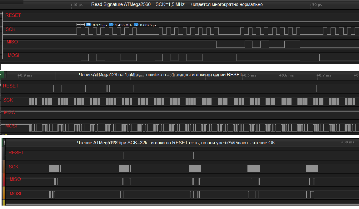

RX24 писал(а):
оказывается надо еще запрограммировать фьюз SUT0. ...
Странно, что этот Fuse может влиять на скорость работы. По даташиту SUT0 это Select start-up time - и действует только на запуск при включении питания.
Я тоже недоволен скоростью своего USB asp - по всем софтам (дудука, хазама.....) только на 32к можно шить - долго и печально.
Прошивка 2011-05-28, драйвера видят железо (W7 32) сам свисток программатора из Китая, перешит.
Перемычки для понижения скорости на плате нет в в принципе (только RESET для программирования)
Мелочь, типа 2313 им шить ещё удобно, а большие кристаллы - десятки минут - напрягает.
Однако, я сделал такое "открытие" - после подключения программатора в USB, любая софтина выполняет любую команду (чтение,запись,сигнатура, фьюзы....)
на любой скорости, вплоть до 1,5МГц только один раз. Причем, работает корректно! (например, шью кристалл в схеме на кварце 16)
Вторая и последующие команды вызывают ошибку ...rc=-1... и читать-писать можно только понизив скорость до 32к и менее.

Сейчас заменил файл libusb0.sys на более новый 1.2.4.0- пропала "одноразовость" совсем :( теперь постоянно rc=-1 на любой скорости, кроме 32к
Поставил более старый 1.2.2.0 - вернулась "одноразовость" - после каждой операции чтения/записи через программатор, надо его передергиваь в порту USB чтобы работал на бОльших чем 32к скоростях.
Похоже, дело в чпсете маеринки (GIGABYTE AMD) и работе USB

Я, кажется, разобрался, почему мой USBasp читает только на медленной скорости.(свисток из китая)
Драйвера, как и фьюзы, совершенно ни при чем. Они могу быть только установлены правильно или неправильно :)
Я нашел дрова 1.2.5.0 для USBasp - с ними работает как и с 1.2.4.0, внешних отличий не обнаружено.
А причина сбоев - чисто электрически-помеховая.
На картинке логи чтения разных плат и сигналы программатора.
При подключении к заводской плате ардуино MEGA2560 короткими проводами (20 см) и разъем ISP на плате в миллиметрах от корпуса меги - все читается на ура.
При подключении к другому устройству (пульт радиоуправления) проводов уже 30см и схема плотная, есть RF узлы....
По линии RESET имеются многократные иголки, которые и мешают алгоритму ISP на больших частотах.
При понижении частоты SCK до 32к эти иголки ни куда не деваются, но уже их длительность не мешает работе.
