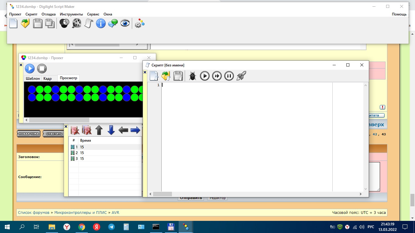

В принципе я также делаю, только в редакторе скрипта пусто, уже крыша поехала :dont_know:
скрипт.jpg [172.3 KiB]

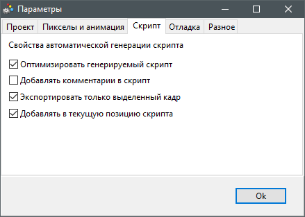

посмотрите в настройках на закладке "Скрипт" - у вас, похоже, установлена галочка "Экспортировать только выделенный кадр", а кадр при этом не выделен...
Добавлено after 58 seconds:
рекомендую не ставить тут никакие галочки, кроме первой, пока не освоитесь
dsm_opt.PNG [9.19 KiB]

Нет, все так же. Сегодня еще раз скачал DSM, попробовал ее на диске С открыть, осталось попробовать на другом ПК или с другой виндой
Добавлено after 2 hours 6 minutes 23 seconds:
На ХР попробовал создать скрипт, такая же проблема, зато посмотрев dsm.log заметил странную вещь:
13:43:20.581: Работа начата
13:43:20.597: Палитра пользователя загружена из файла "default.dppf"
13:43:20.612: Выбрана максимальная скорость, для чего заблокировано обновление панели редактора и наблюдения
13:43:20.612: Файл рабочего пространства не указан, используется файл по умолчанию
13:43:20.612: Рабочее пространство загружено из файла "default.layout"
Я максимальную скорость не выбирал и не знаю где ее поменять. Может с этим связано глюки? Сейчас вообще некоторые кнопки не активны пока не перезагрузишь прогу
 Заголовок сообщения: Re: Плейер световых эффектов - помогите стать лучше
СообщениеДобавлено: Пн мар 14, 2022 15:04:07
Карма: 98
Рейтинг сообщений: 2116
Сообщений: 18401
Откуда: Новочеркасск
да нет там никаких глюков
1. создали проект, разместили пикселы
2. нарисовали кадры анимации, проверили, что анимация вас удовлетворяет
3. открываете редактор скриптов
заходите в меню и жмете команду Импортировать анимацию в скрипт
4. вуаля!
выложите ваш проект, проверю у себя.
