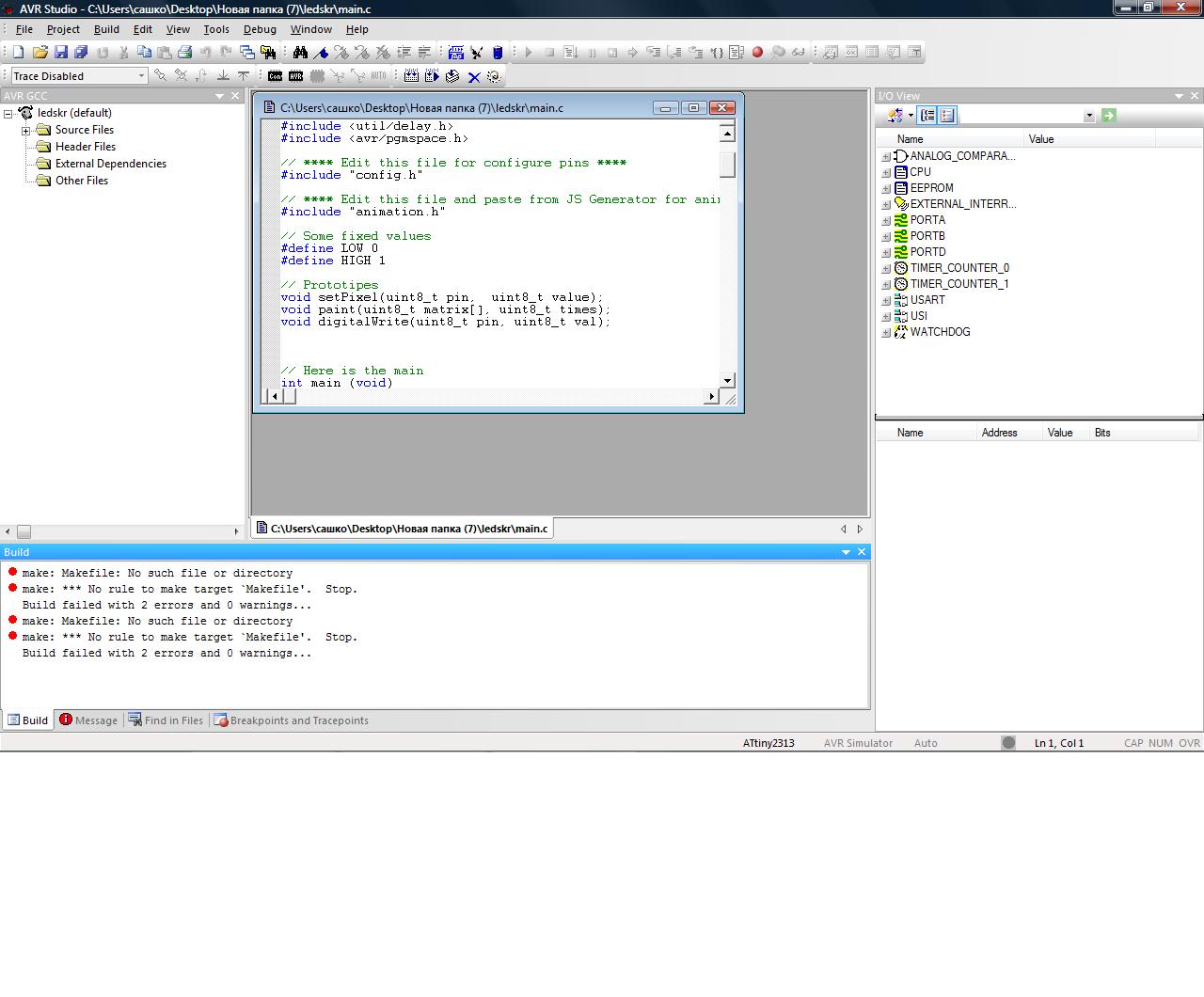

здравству то smac,вот скачал наконецто авр студию4,сделал все,вроде,так как ты и подсказал,а он мне выдал:см вложение
Безымянный.jpg [134.5 KiB]

Нужно выполнить настройки проекта, сделать makefile по сути. Меню Project и далее Config
