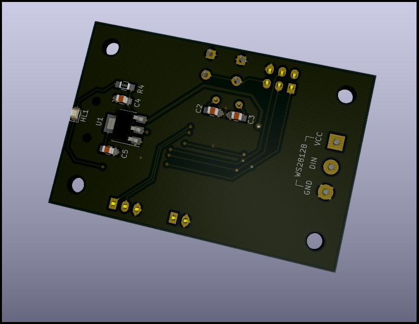

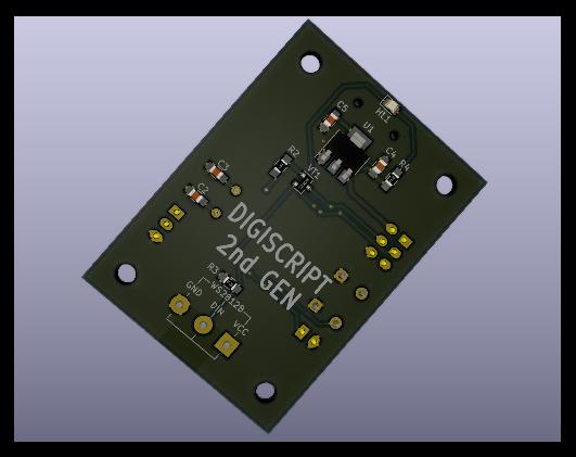

ну, как-то так... платка 40х60 мм дырочки под крепеж винтом М3
питание подается туда же, куда и светодиодная лента...
пойдет?

Вот честно, ненавижу скручивать несколько проводов в один терминал.
Добавьте еще сдвоенный терминал под питание, вам это ничего стоить не будет, а удобства будет больше. Питание отдельно, гирлянда отдельно.
Кто захочет объединить питание - не будет ставить второй терминал, кто не захочет - будет пользовать оба.
Сделать или отдельно терминал, или 5 в ряд - GND-GND-DIN-VCC-VCC

в этот габарит не поместится... в принципе, существуют клеммнички на плату с шагом 2,5 мм, но конкретно у меня их нет и я не уверен, что это легкодоступне клеммнички... есть еще с шагом 3,7 мм, кажется, но с ними та же проблема.
а габарит увеличивать не хочется - и так пустого места много...

А поставить (если смотреть на верхний рендер) отверстиями к зрителю, левее двух гвоздей ?

ну и че это будет? три с одного краю, два с другого... не комильфо

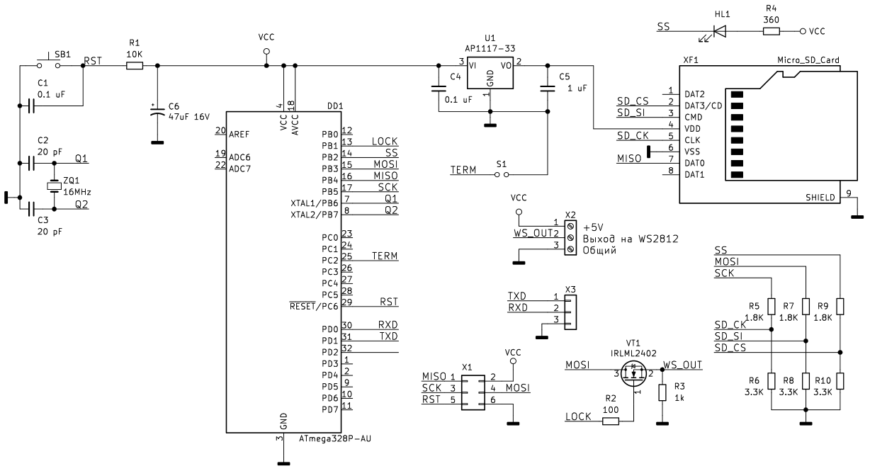

не на шел транзистор ВС413 заменю ВС547 , подойдет?
связь с USART-USB преобразователем и одна перемычка
это какие ноги атмеги? 30,31 да? (не видно на фото разъем с тремя штырьками )
че за разъем с двумя штырьками ? 8 нога и земля? (перемычка)

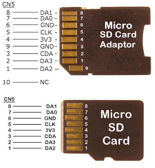

посмотрите так для большой SD карты памяти название вывод рисовать? :solder:
SDCards.jpg [67.68 KiB]

Ок. Если разъем программирования и кнопку немного сдвинуть назад, крепежные отверстия тоже сдвинуть, и предусмотреть все же впереди 5 терминалов ?
я тут уже второй вариант платы нарисовать успел... на 5 мм укоротил :)
но клеммник пока один оставил. надо либо конкретно концепцию размещения менять, например, поместив гнездо карты вдоль длинной стороны, а напротив тогда места хватит на кучу клеммников, либо ориентироваться на конкретный тип разъема для питания/ленты. мне, с одной стороны, хочется сделать плату поменьше, чтобы на китайском габарите 100х100 мм поместилось бобольше, с другой стороны, хочетс сделать предельно удобно для использования... и окончательно определиться с вариантом пока не могу.
по идее там может быть любой маломощный NPN-транзистор с нормальным коэффициентом усиления. в новом варианте схемы я решил даже MOSFET поставить типа IRLML2402 (любой N-канальный LOGIC LEVEL пойдет) - подключение то же самое, только резистор, который был базовым, а теперь затворный, должен быть несколько десятков Ом, остальное без перемен.
вот схема на текущий момент
перемычка S1 и разъем Х3 нужны только в том случае, если соберетесь испоьзовать терминальный режим. S1 замыкаете и после сброса работает терминальный режим.

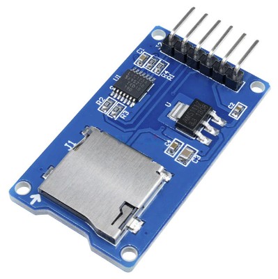

я бы вам настоятельно рекомендовал использовать готовый адаптер из китая... типа такого
или, если хотите избавиться от U1 и резистров R5-R10, вот такого:

ARV писал(а):
если не трудно посмотрите опытным глазом где ошибки, пожалуйста, я поправлю пока не испортил заготовку для платы.
печатать зеркально!.lay6 [92.09 KiB]
