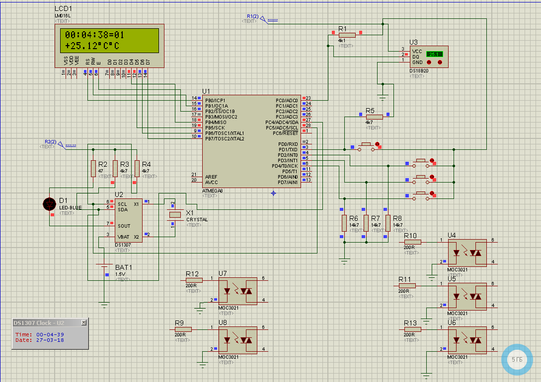

спрашивал в теме про 1307, спршу тут:
DS1307+CVAVR3.22+Proteus8
чтобы не заморачиваться кодом решил использовать счетчик "день недели" из самой 1307 (естественно записав в нее правильные время, дату и день недели.
При переходе на новые сутки счетчик автоматом прибавляет к week_day единицу и при опросе таймера показания выводятся на экранчик.
если установить "6" (суббота) то следующее значение будет "7" т.е. воскресенье... а потом следующее "0" ...задумался )))
это у кого глюки?
ps пробовал считать и вскр = 1, результат тот же - после 7-го дня начинается с ноля
 Заголовок сообщения: Re: CodeVision AVR в вопросах и ответах
СообщениеДобавлено: Чт мар 29, 2018 12:58:44
Карма: 49
Рейтинг сообщений: 392
Сообщений: 7013
Откуда: Ижевск
Согласно даташиту должно быть 1-7. Где-то код лажает походу.
Docendo discimus
СообщениеДобавлено: Чт мар 29, 2018 13:21:55
Зарегистрирован: Ср окт 21, 2009 11:10:53
Сообщений: 35
или протеус.
инкрементация значения происходит в самой 1307, код только читает оттуда.
СообщениеДобавлено: Чт мар 29, 2018 13:49:04
Карма: 49
Сообщений: 7013
Откуда: Ижевск
Без программы и желательно схемы только гадать.
Docendo discimus

// 1 Wire Data bit: 0
// Note: 1 Wire port settings are specified in the
// Project|Configure|C Compiler|Libraries|1 Wire menu.
w1_init();
 delay_ms(100);
// Determine the number of DS1820 devices
// connected to the 1 Wire bus
lcd_init(16);
// Globally enable interrupts
#asm("sei")
// DS1307 Real Time Clock initialization for TWI
// Square wave output on pin SQW/OUT: On
// Square wave frequency: 1 Hz
rtc_init(0,1,0);
aa=rtc_read(0); //прочесть нулевой байт
//rtc_write(0,(a&=0b01111111)); //обнулить старший бит(CH) запустить внутренний генератор
  rtc_set_time(23, 59, 51);
   rtc_set_date(7,26,3,18);
                //   rtc_write(0,0); //Запуск часов
  devices=w1_search(0xf0,rom_code);
       sprintf(string1,"Device #%u:",devices);
        lcd_puts(string1);
           delay_ms(20);
             w1_init();
           delay_ms(1900);
while (1)
     if (PIND.1==0)
    lcd_gotoxy(0,0);
    rtc_get_time(&c, &m, &s);
    rtc_get_date(&week_day,&day,&month,&year);
//тут вариант исправления
    if (week_day == 0) {week_day=1; rtc_set_date(week_day,day,month,year);}
      // Отформатировали
      sprintf(string, "%02i:%02i:%02i=%02i  ", c, m,s, week_day );
      // Вывели время
      lcd_puts(string);
    lcd_gotoxy(0,1);
         sprintf(string1,"%+.2f\xdf" "C",ds18b20_temperature(&rom_code[0][0]));
 lcd_puts(string1);
   delay_ms(1900);
     timm=c*100+m;
// тут ниже всякие недоделки
  if (PIND==6){
lcd_clear();
        rtc_get_time(&hour, &minu, &sec);
         //mm=&minu;
                 hour++;
                 if (hour>23){hour=0;}
         rtc_set_time(hour, minu, sec);
             lcd_gotoxy(0,0);
  sprintf(string, "%02i:%02i=%02i  ",hour, minu, week_day );
 lcd_puts(string);
         delay_ms(200);
   //       #asm("sei")
          if (PIND==10){
  lcd_clear();
         //mm=&minu;
                 minu++;
                 if (minu>59){minu=0;}
                     lcd_gotoxy(0,0);
             lcd_gotoxy(0,0);
  sprintf(string, "%02i:%02i=%02i  ", hour, minu, week_day );
 lcd_puts(string);
          delay_ms(200);
       //   #asm("sei")
          if (PIND==18){
  lcd_clear();
         //mm=&minu;
                 minu++;
                     lcd_gotoxy(0,0);
             lcd_gotoxy(0,0);
 lcd_puts(string);
          delay_ms(200);
       //   #asm("sei")
Добавлено after 2 minutes 19 seconds:
проект
AAA.rar [20.21 KiB]
2018-03-29_15-09-12.png [41.06 KiB]

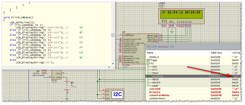

Про отступы в коде для его читабельности не в курсе?
Тогда для наглядности взгляните на это и это.
Я бы постыдился такой код выкладывать.
По теме:
Код:
                week_day = 1;
                rtc_set_date(week_day, day, month, year);
Здесь Вы сами и добавляете этот сдвиг. Хотя, технически, 0 в качестве дня недели из часов получаться не должен, и этот код срабатывать тоже.
Нужно просто читать данные из RTC, и всё. Числа в диапазоне 1..7 - это дни недели. По даташиту 1 - это воскресенье, но чистая условность (хотя при эмуляции в Proteus это тоже так).
СообщениеДобавлено: Пт мар 30, 2018 08:50:51
Сообщений: 35
В соседней теме результат тот же.
тут
проверено oleg110592
СообщениеДобавлено: Пт мар 30, 2018 15:50:15
Карма: 86
Рейтинг сообщений: 1035
Зарегистрирован: Чт апр 11, 2013 11:19:59
Сообщений: 4884
Да, тоже сейчас в своём проекте попробовал выставить 23:59 - текущий день, пятница (число 6 в регистре RTC) так и не переключился на субботу (7). Так что, похоже, Proteus действительно подвирает в этом смысле.
Собственно, предпочитаю в железе прошивки проверять. Это понадёжнее будет.
P.S. остальные байты - дата и прочее, срабатывают нормально.
Для себя, в своих проектах, я вообще не читаю weekday байт из часов в отдельную переменную. Предпочитаю вычислять день недели по дате приблизительно так:
Код:
int8_t rtcWeekDay()
    uint8_t a, y, m;
    int8_t ret;
    a = (rtc.month > 2 ? 0 : 1);
    y = 12 + rtc.year - a;
    m = rtc.month + 12 * a - 2;
    ret = (rtc.date + y + (y / 4) + ((31 * m) / 12)) % 7;
    if (ret == 0)
        ret = 7;
    return ret;
