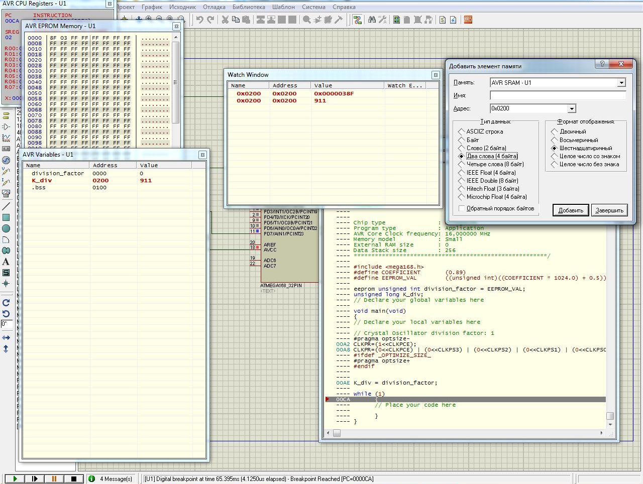

в железе работает
протеус на мыло
Прекрасно в протеусе работает.
