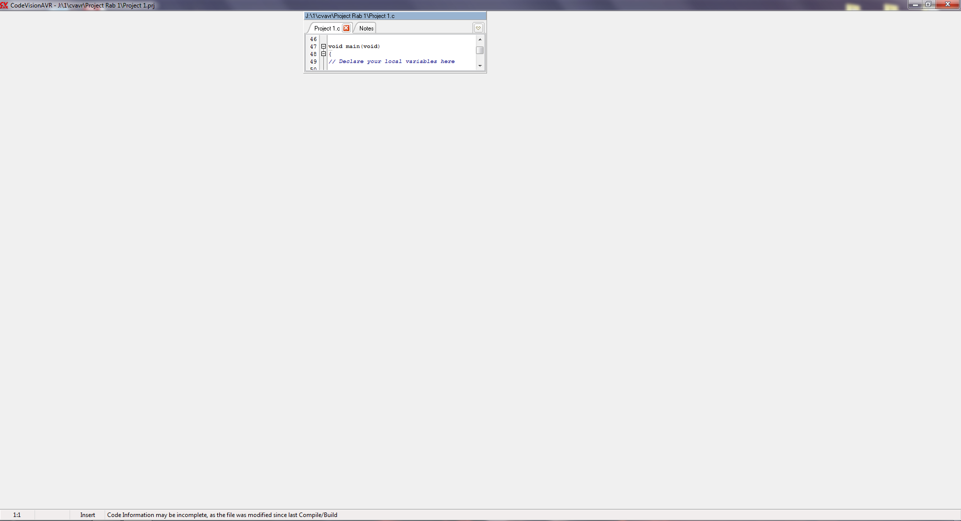

Здравствуйте, не знаю в правильную ли тему я пишу но попрошу Вас помочь, пытался найти решение в уже созданных темах но не нашел. Возникла проблема в работе программы cvavr 3.12, можете посмотреть в приложенной картинке. В краце: 2 месяца работал в этой программе, все хорошо шло, сделал перерыв на неделю, зашел и тут такие дела. Решил снести переустановить, тоже самое. Скачал поставил версию 3.10 ничего не поменялось. Подумал, что какие нибудь настройки остаются или другие программы конфликтуют, потому удалил весь комплекс программ avr, atmel, proteus и тд., почистил временные фалы, почистил реестр клинером, а потом ручками, но все тоже самое. Дополнительно к скрину скажу, что при старте программы подгружаеться весь интерфейс и затем просто сворачивается. Кто знает решение, у кого какие мысли подскажите.
Добавлено after 2 hours 4 minutes 12 seconds:
Все проблема решена запуском десяток совтин по очистке ненужных файлов и реестра, какая точно помогла не известно.
