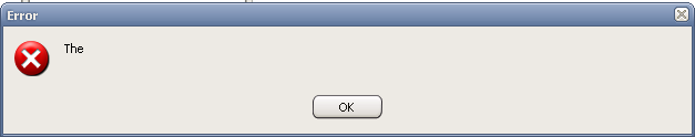

Извиняюсь, если было или не в ту тему, но вот такая проблема возникла с CodeVisionAVR впервые за несколько лет работы:
При переносе проектов на другой комп и установки точно такой же версии CodeVisionAVR 2.05 возникла проблема: не открываются некоторые проекты! КодВижн выдает ошибку с единственным словом: "The"...
Проблема наблюдается на 2-х разным машинах с разными версиями виндоф. Кто нибудь сталкивался с подобной проблемой? Отзовитесь, пожалуйста...
