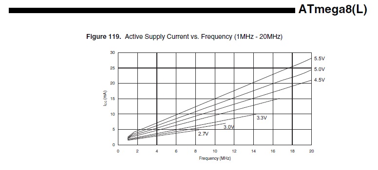

radteh, сорри.
ок - но графики 8L и 8A по потреблению в активном режиме фактически одинаковы. Графикам прилагаемым к даташиту я доверяю больше чем лозунгам на первой странице. Я бы написал вопрос в Atmel, но не вижу у них нигде адреса.
Вот в книжке на 2313 выпуска прошлого века (когда я предыдущий раз подходил к МК) написано что он до 20МГц. Но на самом деле он был максимум до 10.

mega8a это дальнейшее развитие mega8 и mega8l. Может atmel просто решили сэкономить и наладили выпуск одной микросхемы. В любом случае mega8l ведёт себя нестабильно на частотах выше 8МГц.

В документации Амела не найти к какому именно процессору относятся эти таблицы и графики.
Вот для какого процессора у них график 3,3В от 0 до 14МГц?
Прошил USBAVR последним FW. После того как нашел резистор 1К вместо 10К который подтягивает Reset. Поменял.
Дудка перестал ругаться на клок.
2123 стал читаться нормально если клок выставляешь не выше 32кГц в Казаме. Это нормально? В авто не хочет.
А в разрабатываемой плате на МЕГЕ48РА нужно теперь найти КЗ между моси и мисо..

Спасибо всем - наконец все завязалось, программатор работает, клок с мега 48 получается до 175кгц.
Long and winding road..
Но это Казама заработала, причем максимальную частоту SPI нужно вручную подбирать, и синапрог - не работает - видимо все таки что-то не так в этой цепи софта.

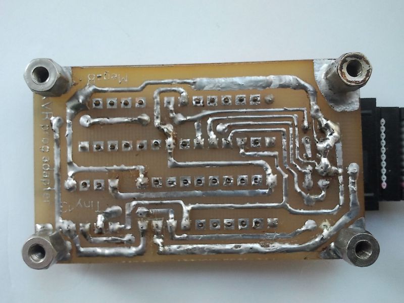

добрый вечер, подскажите, был куплен asbasp v2.0, и соответственно собран адаптер. тини 13 и 2313 чатает/шьет без нареканий, а вот мегу нехочет. питание на мк приходит, так же пробовал с внешним питанием (от второго юсб). куда копать?

А частота программатора какая? Мега идет с завода с тактовой частотй 1 Мгц.
В инструкции к моему asbasp чётко написано:
" Для осуществления возможности выбора частоты
программирования, предусмотрена перемычка JP1, замкнув которую, частоту ISP порта
можно понизить с 375кГц до 8кГц. Это необходимо при программировании
микроконтроллеров, тактовая частота которых меньше 1,5МГц "
А у тебя? :tea:

хм, об этом я не думал..сейчас попробую, собственно данная перемычка и вовсе отсутствует
