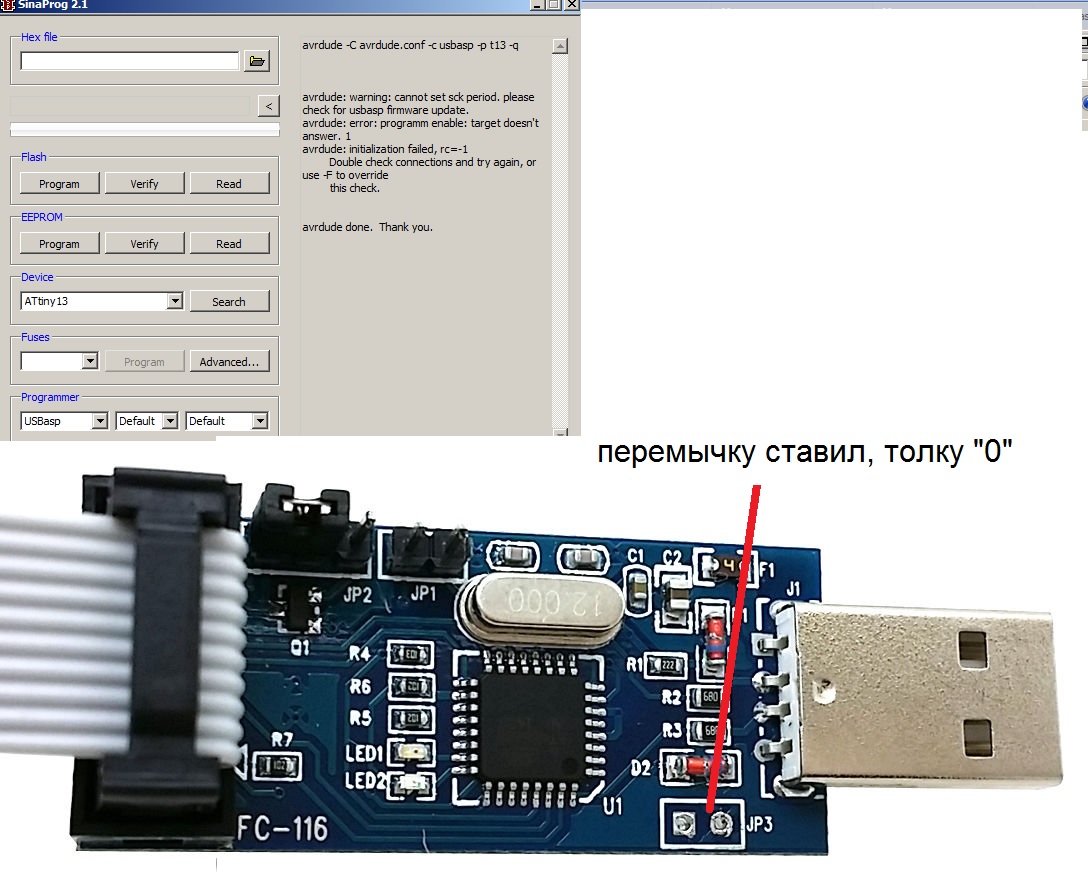

Здравствуйте! Нужна помощь намучавшихся с USBasp программаторами! Заинтересовавшись мк, купил такой прогер:
мк (который собирался шить) мега8А - чиста, только из магазина.
Установил дрова - libusb_1.2.4.0
Быстро накидал программку на баскоме, открыл Sinaprog, выбрал свою мегу и прогер, нажал Search... на что мне сина выдала такой ответ:
avrdude: warning: cannot set sck period. please check for usbasp firmware update.
avrdude: error: programm enable: target doesn't answer. 1
avrdude: initialization failed, rc=-1
Double check connections and try again, or use -F to override
this check.
Почему-то не смогла установить тактовый период(я ведь правильно понял? :)) ), и сам мк не отвечает..
Как решить проблему?
Обновить прошивку программатора я в ближайшее время не смогу, т.к. он у меня только один.
P.S.: к мк подключены все 6 выходов программатора mosi, miso, sck, gnd, vcc, reset, т.е. питается мк от программатора, внешнего питания не делал, потому что не нашел перемычки, включающей питание мк от внешнего источника, побоялся так спалить программатор.

radteh писал(а):
Китайские программаторы частенько бывают с нестандартной схемой и модифицированной прошивкой. В новых прошивках от fischl скорость SCK можно выставить программно и соответственно это предусмотрено в новых программах khazama и avrdude. Короче твой программатор может быть с несовместимой прошивкой.
это где такая кнопка в AVRDUDE есть? а то столкнулся с проблемой (программатор не видит Attiny13A)и не могу решить.
Безымянный.jpg [209.8 KiB]
осталось попробовать подцепить 1 ногу Attiny13A на +5В и перепрошивать программатор, хотя Atmega328P прошилась нормально.
Bitclock period, specified using -B switch, is rounded to closest available frequency:
less than 0.5 or none - default speed (jumper setting)
0.5 - 1.0 -> 1.5 MHz
1.0 - 2.0 -> 750 kHz
2.0 - 4.0 -> 375 kHz
4.0 - 8.0 -> 187.5 kHz
8.0 - 20.96 -> 93.75 kHz
20.96 - 46.88 -> 32 kHz
46.88 - 93.75 -> 16 kHz
93.75 - 187.5 -> 8 kHz
187.5 - 375.0 -> 4 kHz
375.0 - 750.0 -> 2 kHz
750.0 - 1500.0 -> 1 Khz
more than 1500.0 -> 500 Hz
То-есть либо ставить перемычку в программаторе, либо ключ -B в командной строке.

ks0 писал(а):
Если нет возможности обновить прошивку то хоть перемычку на JP3 попробовать поставить. С таким же мучался с некоторыми МК, сейчас и перемычка стоит постоянно и прошивка новая.
чёт никак не пойму как обновить прошивку - схему программатора сравнил, 99% авторская(номиналы резисторов чуть отличаются). нужен другой программатор :facepalm:
пытался найти как через Ардуину сделать - но там народ только мигает светодиодикаме.
в общем, не выходит каменный цветок... а кроме ноута у мну ничего нет(LPT портов тож).
Спойлерз.ы. может ктонить, кто в Мск, поможет с перепрошивкой программатора или хотя бы Тиньку прошить?

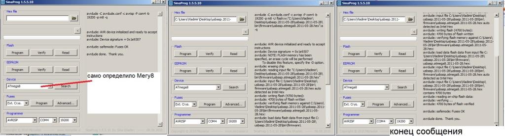

не алё :?
1. прошил скетч.
2. соединил.
3. запустил SinaProg и попытался найти.
Безымянный.jpg [143.04 KiB]

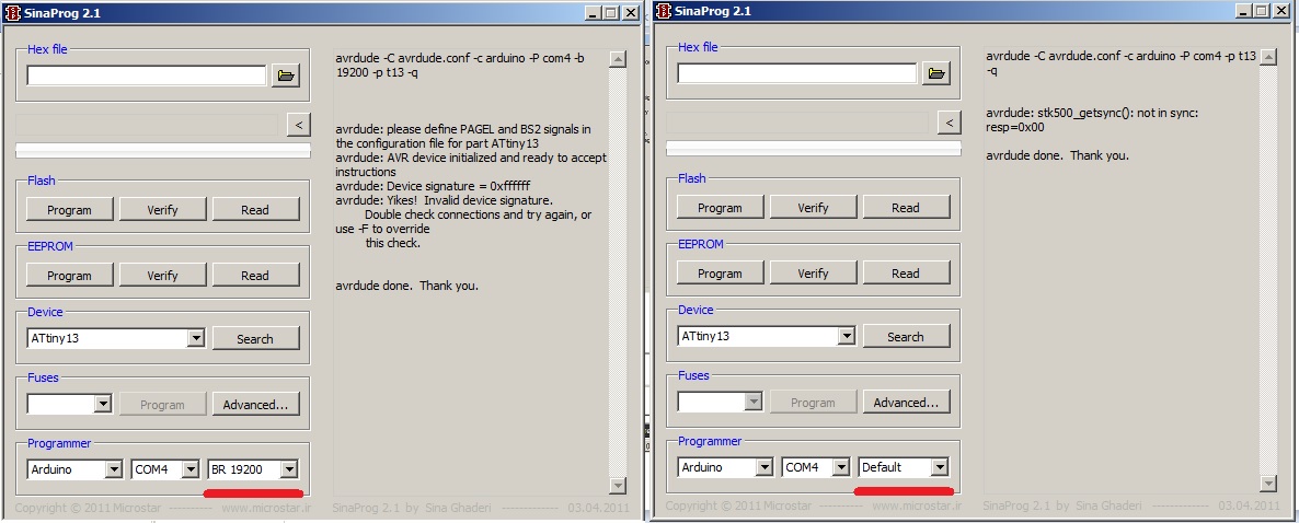

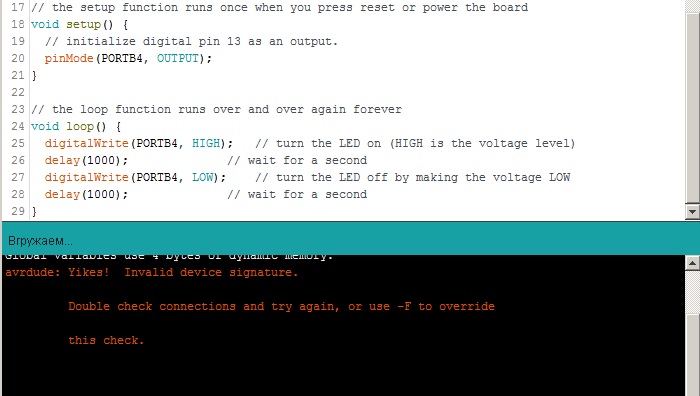

СообщениеДобавлено: Пт авг 07, 2015 17:44:40
Карма: -17
Рейтинг сообщений: -15
Зарегистрирован: Сб июн 20, 2015 12:46:58
Сообщений: 159
в смысле Reset к питанию? кондёр минусом на общий а плюсом на резет Ардуины? да, цеплял.
в общем, хз что там не так.
сейчас пробую просто Blink "вгрузить" в Тиньку.
тож не всё в порядке.
опять эти "инвалид сигнатуры" :evil: уже третья Тинька... мож они все дохлые?
Безымянный.jpg [70.18 KiB]

СообщениеДобавлено: Сб авг 08, 2015 06:28:32
Зарегистрирован: Чт фев 28, 2013 14:16:10
Сообщений: 230
Неее, при чем тут блинк в тиньку. Вы пытаетесь грузить блинк в ардуину. Ардуина не отвечает, т.к. не может сброситься. Так и должно быть, все правильно.
Теперь нужно просто через ком порт ардуины на скорости 19200 простой дудкой, грузить свой hex файл в тиньку или мегу. Настройки я выше указал, да у вас и были они. Ардуина сейчас играет роль программатора.
Кстати вы подключали к Ардуине 3, или минимум 2 светодиода, которые указаны в скетче. Она будет одним светодиодом мигать при передаче данных в тиньку (пин 7). Другим при ошибке (пин_8). И при готовности третьим (пин 9) или мигает или горит.

СообщениеДобавлено: Сб авг 08, 2015 09:14:01
Карма: -17
Сообщений: 159
ks0, так вроде по инструкции всё делал, да и в скетче указан один светодиод :shock:
вчера перепрошил желтолицый программатор через Ардуину авторской прошивкой.
Arduino ISP -> SinaProg(где указал программатор AVRISP, свой COM и скорость 19200).
вроде всё правильно: SinaProg определила ATMEGA8, сообщение о прошивке было. прошивку заливал в FLASH, фьюзы правильно выставил.
только что через программатор "вгрузил" пару скетчей в UNO.
а с Тинькой результата нет, SinaProg, AVRDUDE 3.3, Arduino ISP не видит :cry: уже начинаю думать что Тиньки дохлые. все 3 шт.
или какие-то хитрости неведомые моему разуму.
Спойлерз.ы. просьбавсё ещё актуальна - есть ктонить в Мск, готовый прошить мне две Тиньки? одну подарю за хлопоты :solder:
