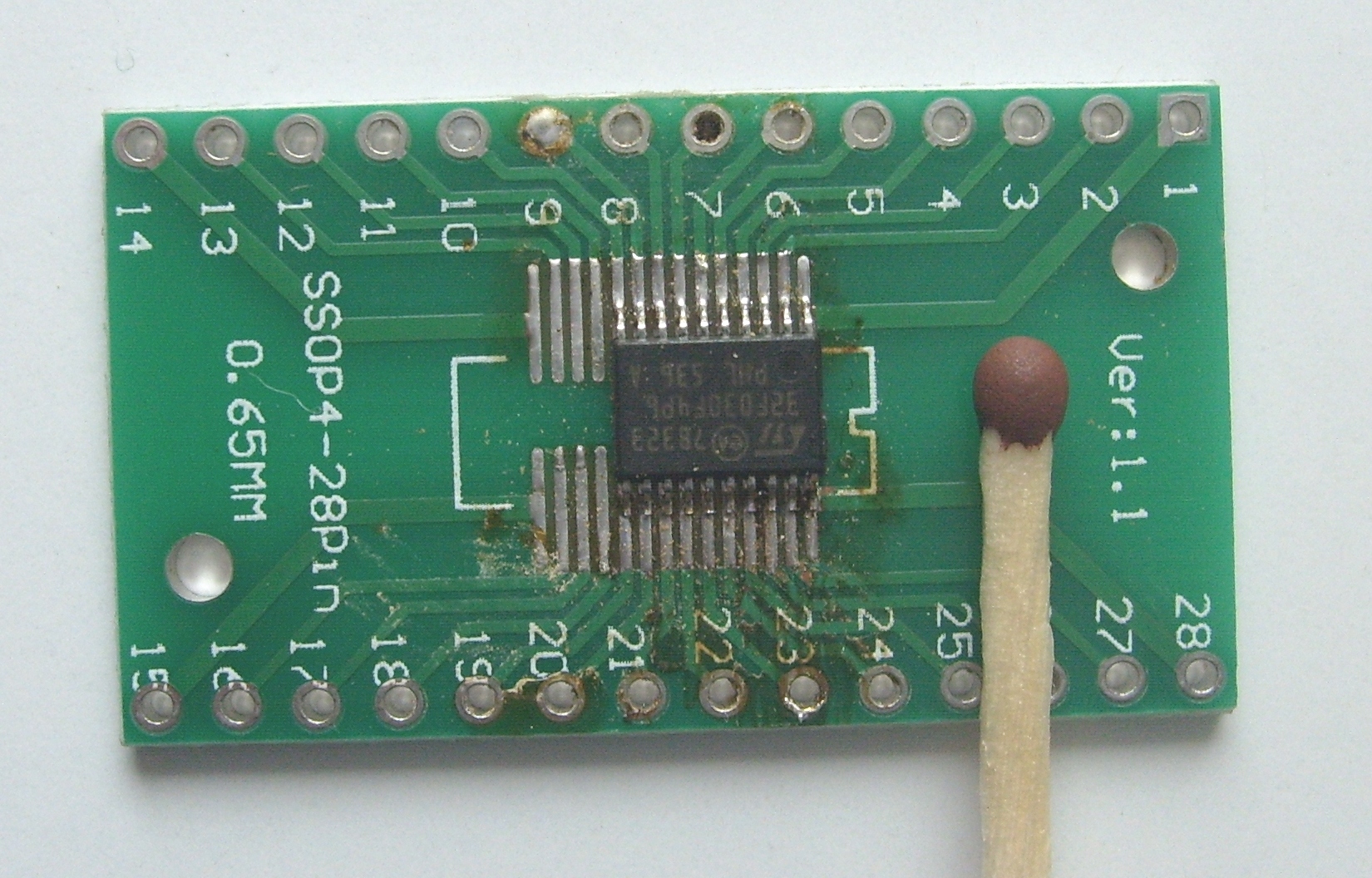

Собрал проект полностью под такой контроллер

STM Flash Loader запрашивает идентификатор чипа, и чем же вы программируете этот сюрпрайз?
J-link/ST-link, Flash Loader последний раз запускал давно, но даже он вроде писал, что там 32КБ флеша.
А не проще подкорректировать файлик ld?
Флеша или RAM больше у многих мк, помимо этого там может быть разная недокументированная периферия. Кроме того если IDE при вызове программатора укажет ему, что шьем F030F4, то он может принципиально не захотеть видеть весь имеющийся флеш.

ST-LINK 16Кб пишет. Не пытался больше 16 запихать, думаю не разрешит.
В общем к 32F030 отладчик мне удалось подключить, но работает на простеньком коде, 2-3 строчки, там галочку надо ставить на Debug in RAM а она у него увы маленькая.
Ладно. Пересобрал проект под STM32F100RBT6B, отладчик там работает.
Пока с UART и прерыванием таймера разобрался.
32КБ флеша, 10К перезаписей, мк стоит 30 центов, зачем на нем отладку в RAM включать?
