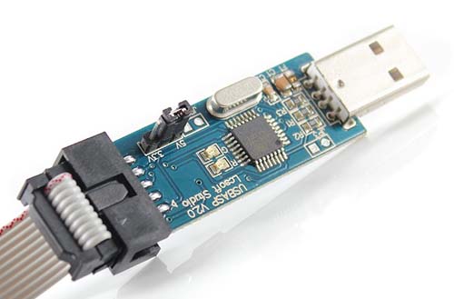

alex_ писал(а):
Здравствуйте коты, я решил купить себе программатор USBASP, вроде на дворе 21 век а я до сих пор прошиваю понирогом, собрать конечно можно было и самому но у китайцев готовый стоит 100р тут даже нефиг думать, заказал на алибабай алиэкспрес ).
Пришло вот такое чудо модификация.
С виду вроде всё нормально, воткнул драйвера поставил с оф сайта USBASP, программу решил использовать avrdudeshell.exe дудка с граф интерфейсом, вроде всё было идеально пока не решил залить прошивку, дудка тут же сваливается при этом на прогер зависает чтоли на нём постоянного горит красный светодиод пока его из USB не достанешь :(
хотя читает всё без проблем, пробовал изначально камазой та вообще работает без вопросов, но блин не удобно с ней работать мелкое окошко и "три кнопки", пробовал синапрог та тоже не в восторге по началу ругается, с трудом но пишет.
Спойлерavrdude: warning: cannot set sck period. please check for usbasp firmware update.
avrdude: AVR device initialized and ready to accept instructions
avrdude: Device signature = 0x1e9403
avrdude: NOTE: FLASH memory has been specified, an erase cycle will be performed
To disable this feature, specify the -D option.
avrdude: erasing chip
avrdude: reading input file "D:\-----\24.hex"
avrdude: input file D:\-----\24.hex auto detected as Intel Hex
avrdude: writing flash (5900 bytes):
avrdude: 5900 bytes of flash written
avrdude: verifying flash memory against D:\------\24.hex:
avrdude: load data flash data from input file D:\-----\24.hex:
avrdude: input file D:\-----\24.hex contains 5900 bytes
avrdude: reading on-chip flash data:
avrdude: verifying ...
avrdude: 5900 bytes of flash verified
avrdude: safemode: Fuses OK
avrdude done. Thank you.
Что было мной сделано: пробовал установить разные версии драйверов USBASPa, пробовал на системах XP SP3, Win7, результат не меняется.
Кто нибуть сталкивался с подобной проблемой?, как вы считаете дело в кривых руках или в китайской прошивке контролера Меги8А?
PS пардон за дублирование поста, но там удалить его уже нельзя

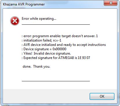

Здравствуйте, случилась такая ситуация. Валялся у меня, уже несколько лет, новый ATmega8A и на днях приехал китайский USBAsp, быстро настрочил программку типа "зажигания светодиода" и давай пытаться прошить с помощью avrdudeprog,Khazama,extreme_burner_avr. Но посредством программатора выдает ошибки что-то типа "не подключен(не найден) МК" проверил подается ли питание от программатора на МК - не подавалось, запитал от внешнего источника(ЗУ от телефона) ошибка та же.Дрова на программатор стали нормально, ПК видит программатор Достал старый системник с LPT портом решил прошить через него в CodeVision тоже ошибка (что за ошибка не помню, плюнул, расстроился, разобрал всю "систему" и запрятал системник обратно), подскажите пожалуйста как проверить на работоспособность МК и программатор? или же уже никак и покупать новый МК и программатор? Это мой первый опыт работы с МК(сильно не ругайтесь)
только что, когда делал скрины, подключил GND в другой разъем(там их 2 по-моему) появилось напряжение 5В, но при подключении +5В к МК, программатор отключается от ПК и гаснет светодиод.При подключении внешнего питания для МК ошибки те же

перемычку на замедление скорости ставили?
 Заголовок сообщения: Re: Все про USBAsp
СообщениеДобавлено: Вс июл 12, 2015 18:46:32
Зарегистрирован: Вт июн 19, 2012 14:59:52
Сообщений: 9
Я конечно покажусь бараном, но, что за перемычка? это на программаторе?

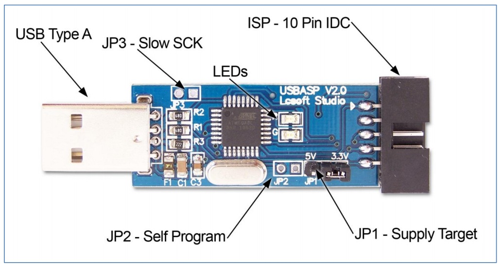

причем тут баран????
новые меги8 идут с установленной частотой внутр генератора 1 МГц и чтоб прочитать кристалл надо на программаторе замкнуть JP2,вот инструкция https://www.terraelectronica.ru/show_pdf.php?pdf=%2Fds%2Fpdf%2Fu%2Fusers+guide+usbasp.pdf
но может быть и чтото другое

я просто про перемычки ничего не видел и не слышал, попробовал с замкнуто jp3 (jp2 как я понял это прошивка самого програматора)... безрезультатно

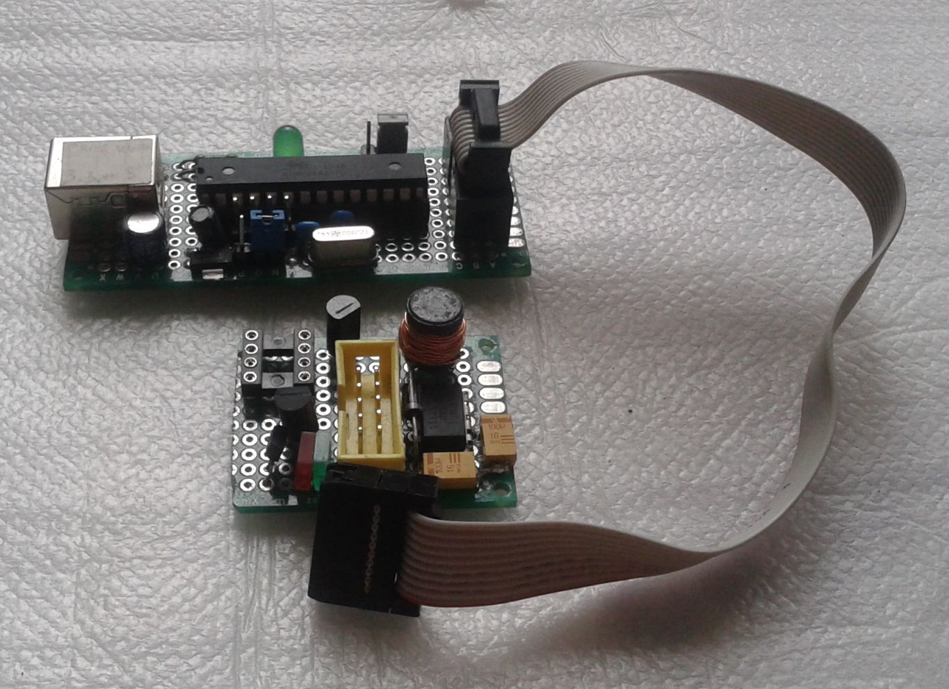

emax писал(а):
Тоже пользуюсь самодельным USBasp, только перешил его в Doper. Шью из студии и все устраивало пока не дошел до ATtiny. Хочется использовать и ногу reset, а для этого нужен высоковольтный программатор.
Так вот хочу сделать переходник с одного конца ISP разъем, а с другой панелька DIP8 для тиньки. На переходнике 12вольтовый ключ. Софт - адаптировать исходники от Doper. Может кто-то уже такое делал?
сказано - сделано. Вверху USBAsp , внизу высоковольтная приставка для ATTiny. Проверено на ATiny 13a,85
