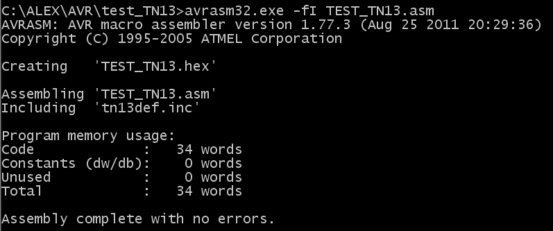

Ассемблер сам справляется с такими примитивами. :)

Это не ассемблер справляется, а препроцессор.

На картинке не вижу где avrasm32, будучи запущенный из командной строки, обращается к препроцессору.

А зачем ему обращаться к препроцессору? Он же в него встроен.
