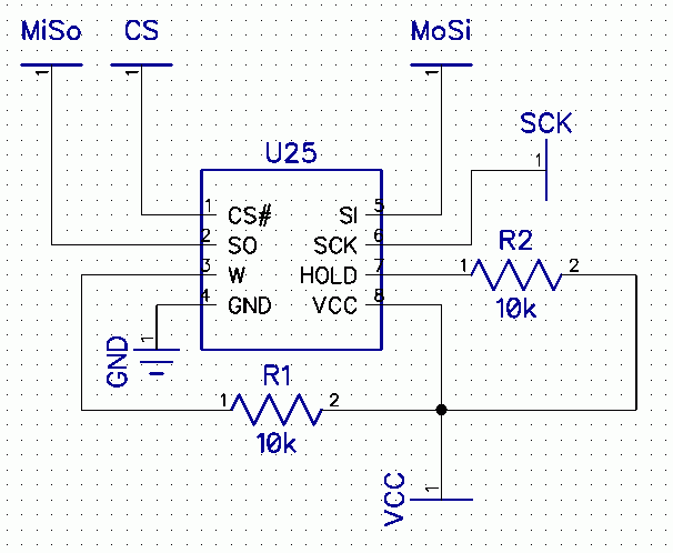

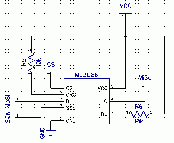

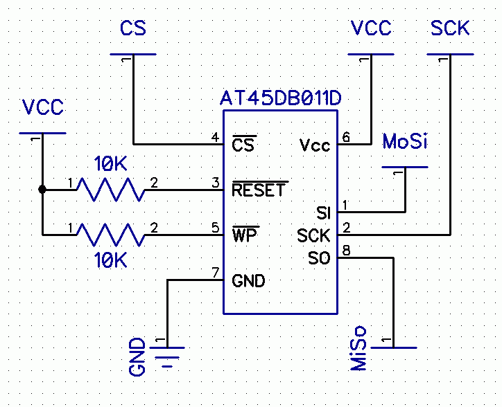

Прилагаю программу для прошивки памяти через UsbAsp.
Правда придётся UsbAsp прошивать другой прошивкой, но на работу программатора это не повлияло, только возможность добавилась.
К сожалению ссылки источников проекта потерял, прикрепляю то, что накопал когда-то. может кому пригодится:
-Схемы подключения разной памяти к UsbAsp

USBasp - USB programmer for Atmel AVR controllers.rar [800.86 KiB]
Комментарий к файлу: Схема подключения AT45xxx для прошивки UsbAsp программатором.
schemeSPI45.gif [10.74 KiB]
Комментарий к файлу: Схема подключения SPI EEPROM для прошивки UsbAsp программатором.
schemeSPI25.gif [8.17 KiB]
Комментарий к файлу: Схема подключения M93C86 для прошивки UsbAsp программатором.
schemeMW.gif [7.59 KiB]

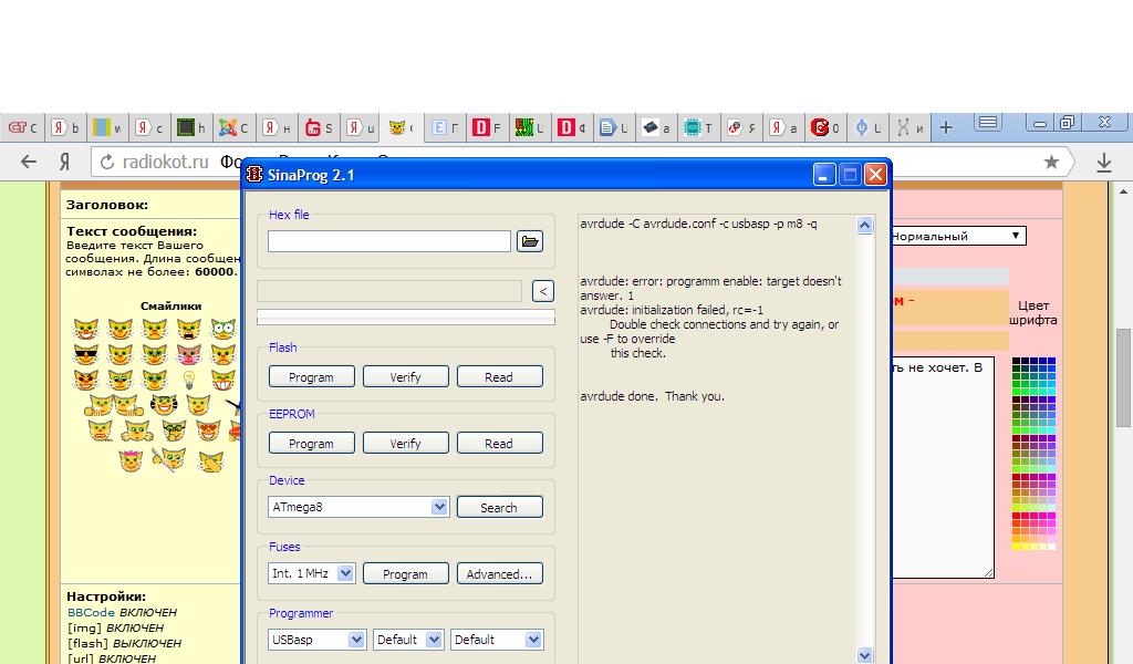

Нужна помощь. Собрал сам usbasp. Установил драйвера все нормально, но программировать не хочет. В любой программе выдает ошибку.
синапрог.JPG [86.74 KiB]

вопрос снят. устройство заработало. забыл епром прошить. :)))
