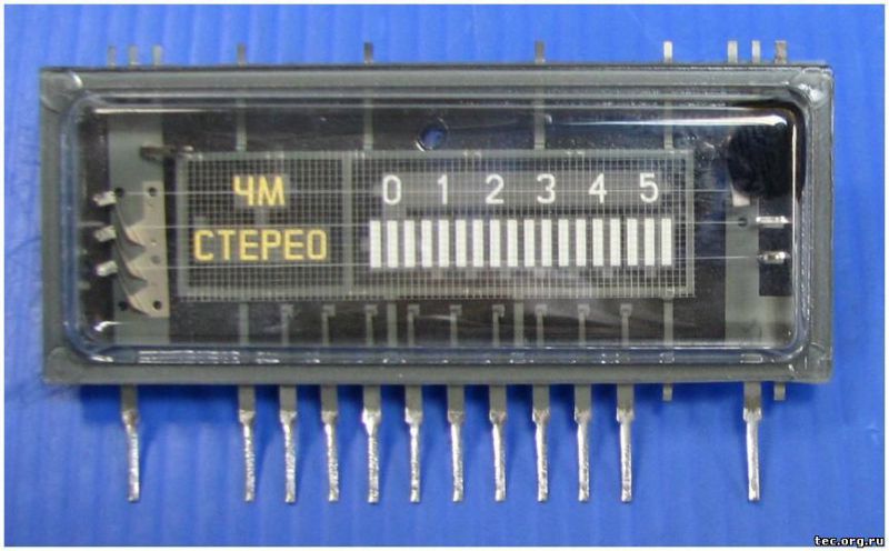

Вот чего мне не хватает, так это отображения уровня приема станции. Но портов свободных нет. Хотя я бы пожертвовал ради этого термометром и сделал бы шкальный или линейный индикатор уровня принимаемой станции...

Я же говорю, что вместо датчика температуры готов поставить шкальный или линейный индикатор. Рядом с семисегментным.
Учитывая, что я использую для индикации ИВ-22, вот такой индикатор рядом смотрелся бы очень красиво.
Точку последнего разряда можно завести на "ЧМ СТЕРЕО".
Хочется радио в стиле ретро....
Заранее спасибо. Сделаете или нет. В любом случае Ваше радио работает замечательно!
