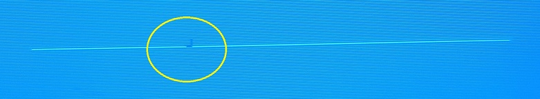

Проблемы с этим дисплеем на чипе ILI9488. Все работает, правда по SPI при 64К цветов, медленно. Но не в этом проблема.
Выяснился интересны факт. При выводе в режиме 8 цветов на экране появляются артефакты. При чем за 3 дня изысканий выяснилось, что появляется он если после вывода линии (произвольной длины и направления) следует команда записи адреса для вывода следующей линии. Артефакт виден на фото. Даташит 10 мегабайт прочитан несколько раз. Может я что не понял из него? Кто сталкивался?

не было такого. можно подумать на вывод D/C, или D/C переключаете рано, не дождавшись окончания передачи по spi.

Поле 320*480. Время заливки около 1 сек при 8 цветах и примерно 3 сек при 65К цветов(5+6+5 бит).
Пробовал тайминги ставить. Не помогает. Липовые команды подавал типа инвертировать экран, потом обратно. Срабатывают. Но если после них приходит команда адреса, причем именно команда, без параметров, заполучите черный уголок. Судя по пикселям, он, козел :kill: , пишет 4 байта в какую то область. Напрягает, что если увеличить количество цветов, и передавать не 1, а 3 байта на пиксель все нормально. Пробовал при 8 цветах передавть по 2 или 3 байта. Длина линии не меняется, а артефакт смещается 1/3 длины линии, 2/3 длины или в конце. В зависимости от количества байт. Но линия всегда одинакова и правильная по длине. Уже хочется паяльником в экран потыкать.
Последовательность команд у меня выглядит так:
2С(запись в память)
2A(адрес начало и конец по X)
4 байта адреса по Х
2B(адрес начало и конец по Y)
4 байта адреса по Y
2C(запись в память)
поток байт данных цвета.

Первую 2с ramwrite не нужно. Без неё попробуйте.
2а, 2b, 2c
Добавлено after 3 minutes 24 seconds:
Длина линии не будет меняться, хоть сколько угодно данных отсылайте. Просто с начала поля писать начнёт и по кругу. За пределы поля не выходит. Это на тексте хорошо видно.
Добавлено after 1 minute 42 seconds:
Видимо артефакт и смещается, так как линия повторно переписывается. А он в конце записи.

Попробовал вывести не сплошным потоком всю линию, а по пикселям. Результат тот же. Даже хуже - цвета нет. Только черный кроме последнего пикселя при любой длине.
Курение букваря привело к идее. У режима 8 цветов расположение бит цвета не совсем обычное - XX_RGB_RGB. То есть в байте сведения о цвете двух пикселей. Но реализация SPI в баскоме не умеет отправлять побитно. Минимум - байт. Для заливки всего экрана количество байт потребно как раз в 2 раза меньше. Если в старших 4-7 оставить нули - получается через строчная заливка.
Короче, никаких вариантов для вывода линии или пикселя в режиме 8 цветов не просматривается. :dont_know:

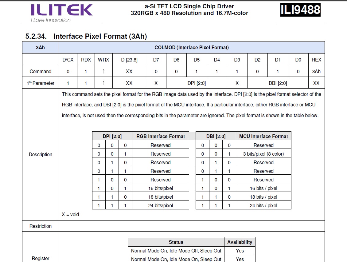

Про 8 цветов. Раздел 5.2.34 - описание команды 3А. Страница во вложении. В разделе 4.7.1.1 описан SPI в этом режиме. И это рабтает.
В режиме 8 цветов пробовал отправлять и четное и не четное количество байт. Меняется только положение артефакта. 1/3 от длины линии, 2/3 или в конце.
Повторюсь - появляется только в случае, если после прорисовки линии идет команда адреса(2А). Причем если между линией и командой 2А будел произвольное количество любых других команд артефакта нет. Получается, что прямоугольник нарисовать не получится. А при пиксельном выводе получается, что артефакт затирает пиксель. В результате отображается правильно только последний. Сам артефакт занимает 3 пикселя со смещением на 1 пиксель назад и 3 пикселя вверх.
Во всех остальных режимах цвета никаких нареканий нет. Хоть прямые, хоть косые, хоть круглые. Дисплея второго то же нет. Смотрел примеры для ардуины, но там нет режима 8 цветов. Остальное не интересно, т.к. работает и без С. Пробовал вспомнить ассемблер - получилось плохо. Последний раз что то писал на нем лет 20 назад и для 8086.
Сорри :beer: есть такая буква :)))
Но есть жирное но в 4.7.1. это вроде как для 3-line/9-bit serial bus interface
тогда возможно и у вас артефакт. Потому что пока отсылаете 0xff у вас по сути идут одни 1111111111111...... , и последний байт возможно не полный.
А если тогда отправить 72 байта цвета? Или 144..?, ну что бы кратно и 8 и 9 было..
