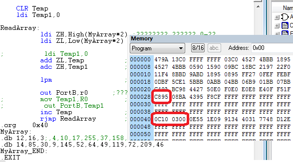

Alek Lem писал(а):
Это как раз и имелось ввиду, т.к. ещё не встречал архитектуры с порядком следования байт отличным от формата младший-старший. Например, код команды LPM Load Program Memory 0x95C8 в листинге видится как 0xC895.
LPM.png [18.91 KiB]
Директива .DB позволяет нарушить этот формат, в отличие от директивы .DW Можете попробовать.

akl, спасибо.
Z_h_e писал(а):
Alek Lem писал(а):
Ведь адрес ROM умеет отсчитывать, на сколько я знаю, только счетчик команд (регистр адреса).
Счетчик команд ничего не считывает, он хранит адрес для выборки команд.
Я и не писал, что он что-то считывает...Он считает -- поэтому и "счетчик" :-)
Z_h_e писал(а):
Но это вопросы архитектуры камня, известные лишь разрабам и программиста в принципе волновать не должно.
Ок, не буду морочить голову. Теперь вопрос более прикладной. Командой .db заносится массив чисел, который в процессе работы программы, выгружается, например, в порты. Но с тем же успехом, я мог бы занести этот массив в ячейки ОЗУ (которые идут после адресов РОН и РВВ) и считывать массив оттуда.
Последний раз редактировалось Alek Lem Сб апр 15, 2017 14:53:46, всего редактировалось 1 раз.

Alek Lem писал(а):
Я спрашивал, как именно происходит отсчет адреса в ROM побайтно командой plm ? Ведь адрес ROM умеет отсчитывать, на сколько я знаю, только счетчик команд (регистр адреса).
не надо путать счетчик команд и указатель адреса (в данном случае регистровую пару Z).
указатель адреса адресует побайтно.
тем более, что есть команды длиной больше 1 слова. поэтому счетчик команд считает команды, а не слова.
Я не соглашусь с такой формулировкой. Организация памяти программ в AVR n*16. Я не видел подробной схемы организации памяти и шин AVR, но все указывает на то (по моему разумению) что шина данных для памяти программ 16 битная, возможность (физическая) чтения данных побайтно отсутствует. Считайте что ячейки памяти 16 битные. Записи побайтной тоже нет.
Т.е. счетчик команд адресует именно слова (а не считает команды) и не потому что нет команд однобайтных, а потому что ячейки памяти 16 битные. Изменение счетчика команд производит декодер команд.
присутствует.
меня не волнует, как команда lpm выбирает всего один байт из программной памяти. скорее всего, точно также, как из ОЗУ - побайтно, а не из слова.
а что нет записи в программную память - это всем известно.
да, счетчик команд выбирает слова. но сколько слов он выберет, зависит от длины команды. именно поэтому он считает КОМАНДЫ, а не слова.
и в отладчике ты НИКОГДА не сможешь сделать точку останова внутри двухсловной команды.
присутствует.
То что программиста не должен волновать этот вопрос, я обозначал. В ДШ указано что организация памяти программ 16 битная. Равно как при 8ми битной организации, не читает ядро ниблами, так и тут не читает байтами. Кроме того, не кажется странным, что МК выбирает 16битную команду за один такт, а один байт данных читает аж за три? Точно также биториентированные команды не работают с битами по факту. Выборка байта из СОЗУ и модификация бита, запись байта обратно или Вы думаете для каждого бита есть свой адрес ? Это ж какая шина адреса должна быть?
Счетчик ничего не выбирает, это всего-лишь указаетель. Этим занимается декодер команд и значение программного счетчика тоже меняет декодер команд, в зависимости от команды и ее результата.
Конечно нельзя, первый раз вижу что такое можно даже обсуджать.
Есть, но только по словно, опять же из-за 16 битной организации флеш, перед этим стирая страницы.

Побайтовое чтение данных (не команд!!) для АВРок обычное дело.
Только вот... Всегда внимательно надо смотреть как на исходное содержимое указателя в Z, так и на применяемое смещение. В смысле когда непосредственно используем, а когда со смещением на один бит.
Вечное нервотрепство - НО...
ДАНЬ МК с ФИКСИРОВАННЫМ РАЗМЕРОМ КОМАНД.
Счетчик команд всегда кратен размеру команды, а доступ к данным (в основном) байту.
Разница при обращении к ПЗУ в табличном режиме заметна в случаях:
обращение к ПЗУ как к содержимому символьной строки данных (побайтовое считывание)
обращение к ПЗУ как к скоростному шифратору/дешифратору кода (побайтовое считывание)
обращение к ПЗУ как к таблице векторов (вычисляемый прерход) - пословное соответствие в случае, когда в таблице расставлены вектора (смещение вырабатывает программа) и побайтовое чтение, когда таблица содержит смещение к вектору (программа задает условие выбора смещения. том числе относительно текущего счетчика команд). Вот в последнем случае действительно мозготрепка и повышенное внимание к содержимому требуется - какой способ применить зависит от конкретики задачи.
